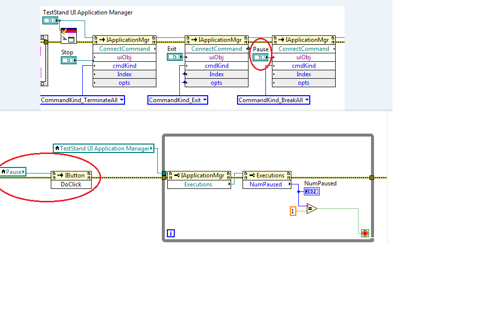

ich möchte gerne TS über LabView steuern bzw. pausieren. hierzu benötige ich vermutlich die Referenz auf den "Pause-Button", sodass ich TS über einen InvokeNode steuern kann.... nur wie bekomme ich die Referenz Sad ?
besten dank für eure hilfe
gruß ruben

so habs dann doch noch selber rausgefunden Wink anbei die lösung falls das prob. noch jemand hat.....
gruß
