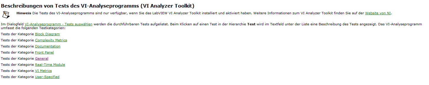

ich schreibe aktuell an meiner Abschlussarbeit und hab hier eine Software vorliegen, die ich prüfen soll. Bisher konnte ich in Erfahrung bringen, dass es ein Modul für UNIT Tests gibt. Gibt es noch weitere Testverfahren oder Vorgehensweisen mit denen man die Korrektheit eines Programmes überprüfen kann?

Hallo Jens,
Du solltest mal unter VI Package Manager schauen, da gibt es einige Tools.
LabView Selber hat auch welche (siehe Bild).
