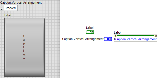

Man kann das "Caption" des Buttons nutzen und dann mit dem Eigenschaftsknoten "Vertical Arrangement" arbeiten:
*EDIT*
Vorausgesetzt, man möchte erreichen, dass der Text leserlich bleibt. Wenn man das ganze Objekt drehen will, geht das auf die Art natürlich nicht.
20.02.2020, 15:57
RE: Text im Button drehen??
Bei "Stacked" kannst du auch den Button-Text auch durch einen Zeilenumbruch nach jedem Buchstaben erzeugen.
Bei Drehung Clockwise/Anticlockwise lautet die Antwort: Das geht nicht mit dem Buttontext!!!
Die Idee mit der Caption ist nett, hat aber IMHO einen Nachteil: Die Caption gehört nicht zur aktiven Fläche des Button...

(20.02.2020 15:57 )jg schrieb:  Die Idee mit der Caption ist nett, hat aber IMHO einen Nachteil: Die Caption gehört nicht zur aktiven Fläche des Button...
Möglicherweise kann ich deinem Gedanken nicht folgen, den du mit dieser Aussage verfolgt hast, oder es fehlt mir an Weitsicht. Was an diesem Vorgang empfindest du als Nachteil?
20.02.2020, 16:35
Beiträge: 17.494
LV2021
Hallo NoWay,
im Bereich der Caption reagiert der Button nicht auf Mausklicks: das kann schon stören…
