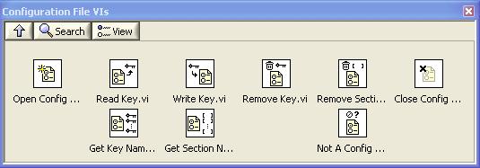

Hallo Tauerus,
für solche Fälle benutze ich die Palette "Config File VIs"
P.S. in LV help steht für Read From Spreadsheet File:
Reads a specified number of lines or rows from a numeric text file !!!
Deshalb kannst du da keine Strings auslesen, sondern nur Zahlen
Gruss, Eugen

Danke für den Tipp! Das ist genau das was ich suche!
Vorallem viel einfacher zu handeln!
Hat mir echt weitergeholfen!
