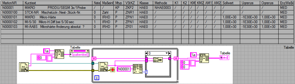

ich habe eine Textdatei mit ca.1500Zeilen und möchte nur die Zeilen auslesen die mit
N00001 ...... beginnen.
Wie kann ich das in ein Arrayelement umstetzen.
Danke für Eure Hilfe

ganz einfach (für alle LV-Versionen):
- Datei als einen String einlesen
- String mittels "Spreadsheet string to array" und CR/NL als Trennzeichen in ein 1D-String-Array umwandeln
- jetzt mit einer Schleife nur die Elemente in ein neues Array übernehmen, die den gesuchten Text enthalten

Eine andere Möglichkeit ist, zeilenweise einzulesen und nur die interessierenden Zeilen abzuspeichern:

' schrieb:Hallo,
Wie muss der Format-String dann aussehen im Blockdiagramm?
