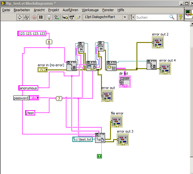

Also im Anhang ist das Blockdiagramm.
Ich freue mich auf Eure Antwort!
Vielen Dank im Voraus.
Lessy

(18.01.2013 14:14 )Lessy2205 schrieb:  Wie sieht das Blockdiagramm aus? Braucht das eine Korrektur?
Das Diagram sieht ja ehe aus wie ein Burda-Schnittmuster. Da könnte man schon was tun.
Die Funktionalität lässt sich so nicht ohne Mühe erkennen.
Gruß Holger

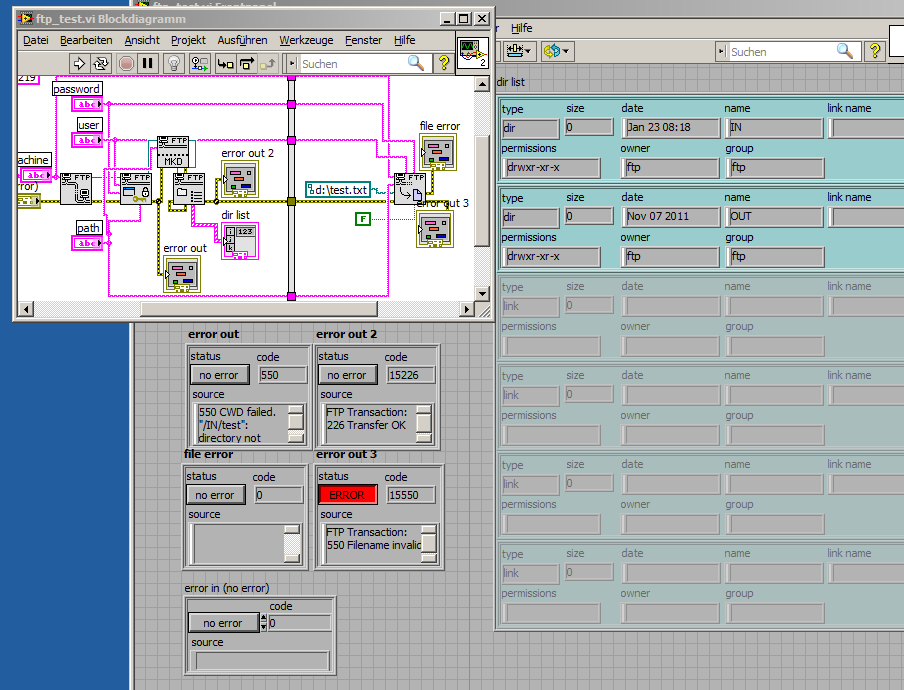

Aber habe ich jetzt anderes Problem, beim Kopieren eine Datei vom lokalen Rechner bekomme ich eine Fehlermeldung 15550 Filename invalid, siehe Anhang, den Rest funktioniert fehlerfrei. Woran das liegen kann?
Danke im Voraus.
Lessy

Kann ich dir nicht genau sagen, da ich nicht weiß, was du an Eingang "remote path" angeschlossen hast. Glas2
Schuss ins Blaue: "Remote Path" muss den Dateinamen enthalten und darf nicht nur ein Verzeichnis sein!

(23.01.2013 10:25 )jg schrieb:  Schuss ins Blaue: "Remote Path" muss den Dateinamen enthalten und darf nicht nur ein Verzeichnis sein!
Danke, Jens!
genau! Den Dateiname fehlte am Eingang "remote path"!
Jetzt funktioniert die Übertragung der Datei an den Server einwandfrei! Danke.
