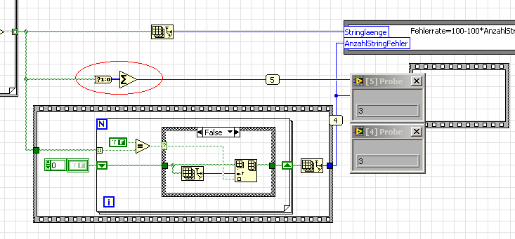

' schrieb:Ne ne ich hab schon nen Sollwert. Insofern weiß ich was rauskommen soll. Das Problem ist halt das ich nicht immer 100% das rausbekomm was auf der GUI dargestellt wird. Insofern brauch ich ein VI das alle möglichen Fehlerfälle verarbeiten kann. Wie schon erwähnt .... wenn z.b. der Sollwert = JH04R ist und der Istwert = JHQ4R dann hät ich eine Übereinstimmung von 80% und das VI könnt z.B. über nen Threshold das Ergebniss als OK oder als FAIL beurteilen. Aber wie ebenfalls schon erwähnt gib es allerlei Fehlerfälle und da muss man definitiv bißchen Zeit fürs Programmieren aufbringen, die ich jetzt defintiv mir nehemen werde. Naja war nur nen Versuch, hät ja sein können das jemand solch ein ähnliches Problem schon gelöst hat.
Trotzdem vielen dank.
Hallo Gabi,
weiss nicht wirklich ob ich verstanden habe was du vorhast, aber hier mal ein VI das dir ermittelt wie groß die Fehlerrate zwischen 2 Strings ist. Hoffe du kannst damit was Anfangen.
LV8.6:
Sonstige .vi  Stingvergleich.vi (Größe: 8,99 KB / Downloads: 204)
geist07

Hallo geist07,
kurze Bemerkung:
zum Zählen der "Trues" in einem Array benötigst du nur zwei Elemente.
Mike

' schrieb:Hallo geist07,
kurze Bemerkung:
Mike
Stimmt guter tip,
zu meinem vi, natürlich ist es nicht ausgereift, ein Leerzeichen mehr drin oder Umlaute anders geschrieben ä=ae und schon wird mein gesamtes ergebnis verfälscht, bedarf halt noch etwas an feintuningWink
