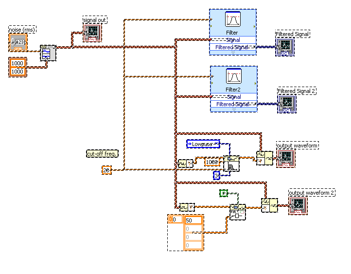

Ich könnte mit dir wetten das man das kann, wenn auch nicht direkt. Verate mir doch bitte mal wo du den Filter findest und was du so eingestellt hast, schön wäre auch ein Bild von deinem VI. Also bedenken musst du ja auch das du bei einem digitalen Filter nicht mit Frequenz in Herz rechnest sondern mit Frequenz in rad, also 0 bis 2Pi. In wie weit hast du dich denn so bei Filtern mal eingelesen? Was ist dein Wissenstand dazu?

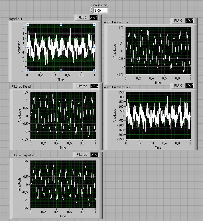

27.10.2011, 07:02 (Dieser Beitrag wurde zuletzt bearbeitet: 27.10.2011 07:03 von ReneP.)
ReneP Offline
Beiträge: 87
Registriert seit: Feb 2010
10
xxxxx
RE: Tiefpassfilterwahl
Guten Morgen,
das sind bis jetzt die Varianten die ich ausprobiert habe.
Ich werde mich jetzt in die Thematik weiter einlesen und melde mich dann gegen Mittag zurück.
10.0 .vi  filter.vi (Größe: 75,06 KB / Downloads: 184)
