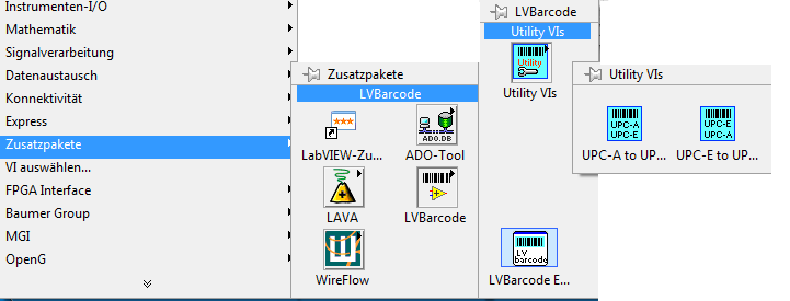

ich hätte da mal ein Problem. Ich habe gerade versucht die LVBarcode V1.0.1 welche Dennis vorgestellt hat einzubinden.
Problem
Ich bekomme nicht alle VIs angezeigt wie im Foto "Soll" gezeigt sondern nur ein Teil siehe Foto "Ist".
Bin mir nicht sicher ob das ggf. an den unterschiedlichen Versionen liegt Source ist wohl LV 7.1 und ich habe LV2014?
Wäre Klasse wenn das mal jemand gegenprüfen könnte Blush

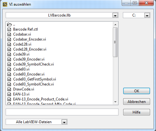

By the way ich hab mich für die manuelle Einbindung entschieden, d.h. Ordner "LVBarcode V1.0.1" in die vi.lib/ addons kopiert. Was mir nicht ganz klar ist, wenn ich über VI auswählen die "LVBarcode.llb" direkt wähle, komme ich an alle VIs dran.
Jemand eine Idee was der Fehler ist?

Hallo Tob,
Zitat:By the way ich hab mich für die manuelle Einbindung entschieden
Dann hast du doch sicher nichts dagegen, manuell die Palette anzupassen?

Hi Gerd mach ich gerne, aber mir ist nicht ganz klar wie ich jetzt aus der llb die einzelnen VIs in die Funktions-Palette verschiebe Blink

Hallo Tob,
du musst die Palette bearbeiten. Dafür hat LabVIEW einen Paletteneditor! Und die LabVIEW-Hilfe einen passenden Eintrag…
