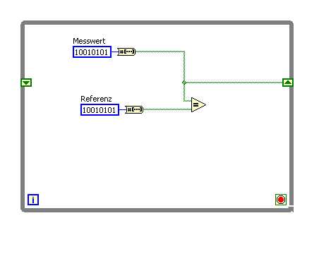

danke für den Tip, aber geht das nich einfacher? Ich wollte die Rechteckfolge mit der DAQ-Card in ein Schiebregister (8Bit) einlesen und wenn die Bitfolge passt, einen Trigger auslösen.
Ich weiss nur nicht, wie ich die Umsetzung des Schieberegisters anstellen soll mit dem Vergleich des Referenzmuster z.B. 10010101
pathfinder
15.02.2007, 15:04 (Dieser Beitrag wurde zuletzt bearbeitet: 15.02.2007 15:08 von Achim.)
Beiträge: 4.223
Triggern auf Daten-Byte!
an das Schieberegister kannst du doch ein Cluster of Boolean Array mit deinen acht Bit anschließen und dann das vergleichen, oder? Oder gleich das Array vergleichen:

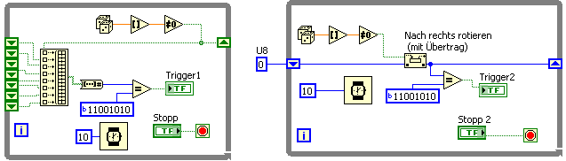

Selbstverständlich geht es genau so wie Du sagst, und zwar sowohl mit dem Shift-Register, wie es in der While-Schleife Anwendung findet, als auch mit den Funktionen zum Rotieren/Schieben. Warum machst Du es denn nicht so?
@IchSelbst: Das "Taktsignal" ist hier im Beispiel jeder neue Schleifendurchlauf.
Sonstige .vi  TriggernMitByte.vi (Größe: 33,76 KB / Downloads: 178)
' schrieb:Warum machst Du es denn nicht so?
[attachment=31640:Triggeren_auf_Byte.png]
also ich finde, das Beispiel mit dem "Rotate left" ist die Musterlösung ...
