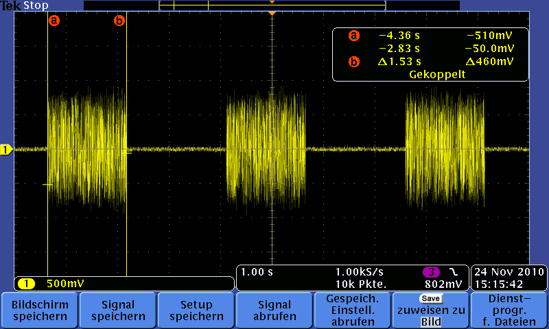

ich beschäftige mich derzeit mit der Signalanalyse bei einer Powerline-Kommunikation.
Dabei werden die Daten paket-weise geschickt (siehe Anhang).
Ich möchte nun mit meinem LV-Programm immer auf den Anfang eines solchen Pakets triggern,
jedoch weiß ich nicht genau wie ich das anstellen soll.
Ich habe es schon auf zwei Varianten mit einem DAQmx Start Trigger versucht, jedoch bekomme ich dann entweder eine Fehlermeldung oder es tut sich nichts.
Wo setze ich den Trigger am besten hin?
Hat vielleicht jemand einen Tipp für mich.
Vielen Dank schon mal im Voraus.
-LV 2009 (9.01)-
MfG
xenos
Sonstige .vi  Signalanalyse.vi (Größe: 142,35 KB / Downloads: 215)

Hallo Lucki,
das mit dem Trigger der Messbox habe ich mittlerweile hinbekommen.
Jedoch habe ich mich jetzt für einen "Software-Trigger" entschieden.
Diesen habe ich so gemacht, dass er mir immer wenn das Signal ein bestimmtes Level überschreitet, ab da eine bestimme Blocklänge des Arrays kopiert.
Jedoch habe ich das Problem, dass das Ergebnis der nachfolgenden FFT umso größer wird, je kleiner ich den herauskopierten Block mache (das Signal ist über die gesamte Signaldauer ziemlich gleich und wiederholt sich immer wieder).
Hat jemand eine Erklärung dafür?
Danke.
