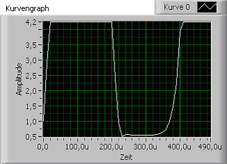

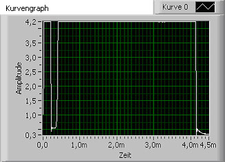

<div align="left">Hallo,
ich habe folgendes Problem:
Eine Fotodiode liefert mir ein Pulsfolge(siehe Anhang), welche ich beide in der Breite vermessen muss. Mit "Measure Buffered Pulse (DAQ-STC).vi" klappt das bisher ganz gut (Gateeingang eines Counters und internes 20 MHz Sourcesignal), das eigentlich analoge Signal wird akzeptiert. Nun ist die Flankensteilheit mit 28µs nicht so berühmt und ich würde das Signal vorher gerne triggern und was sehr wichtig ist, die Triggerschwelle (bzw. Hysterese) einstellen.
Ich würde also gerne das Triggersignal mit einem Counter vermessen.
Kann mir jemand weiterhelfen?
Meine Hardware: PCI MIO 16E-4 (PCI-6040E)
meine Software: LabVIEW 6.1
Sebastian</div>

<div align="left">das wird mit einem Counter nicht gehen. Der Counter ist per Definition auf TTL-Signale eingestellt und er erkennt ab ca. 2,4 (ist aber auch Karten-abhängig) V ein TTL high, sonst en TTL Low.
Du wirst wohl nicht umhinkommen das ganze mit einem analog-Kanal aufzuzeichnen und das Signal entsprechend zu verarbeiten. Wenn du dafür eine neue Messkarte kaufen musst, solltest du darauf achen, dass sie die "pretrigger"-Funktionalität untertützt. Ich glaube die M-Serie kann das - bzw. warum sollte man noch eine E-Serie kaufen wollen, wenn die M-Serie besser & günstiger ist?
Güße
CB</div>

<div align="left">
Das es nicht mit Trigger + Counter klappt, ist wirklich schade. Werd aber wohl einen Hardware-Trigger zusammenbauen, da die Karte sowieso nur vorübergehen eingesetzt wird. Die endgültige Auswertung wird wohl ein µ-Controller machen.
Sebastian</div>
