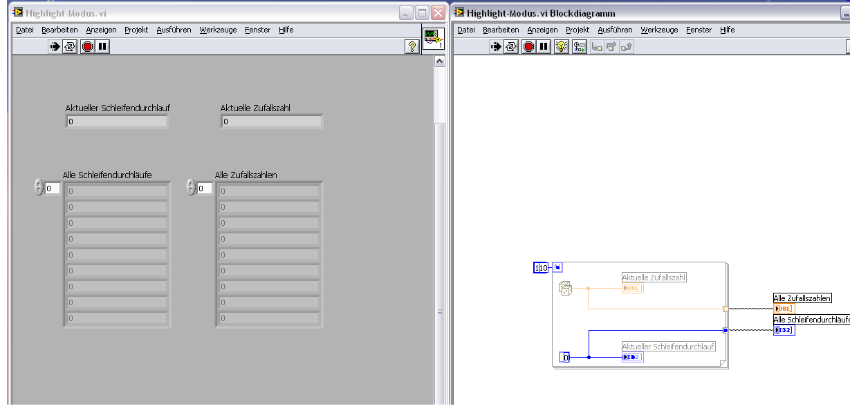

Um Euren Code mal etwas genauer unter die Lupe zu nehmen bietet LabVIEW die möglichkeit des Highlight-Modus:
So ist der Highlight Modus deaktiviert - das Programm läuft einfach ab
Nach betätigen des Highlight-Buttons erscheint dieser gelb!
Bei eingeschaltetem Highlight-Modus kann das Programm in seinem Ablauf "beobachtet" werden, der Datenfluss wird langsam angezeigt und hilft uns so, etwaige Fehlverhalten unserer Programme zu finden
Und letztlich das VI zum selbst probieren - geht über studieren!
