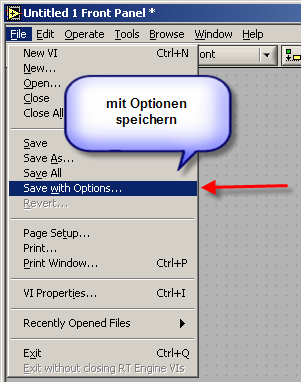

1. Schritt: Im Top Level VI: Datei -> mit Optionen Speichern auswählen

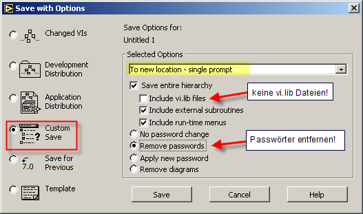

2. Schritt: Wie soll gespeichert werden ...

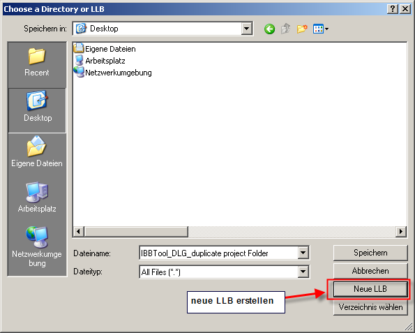

3. Schritt: Dateinamen angeben

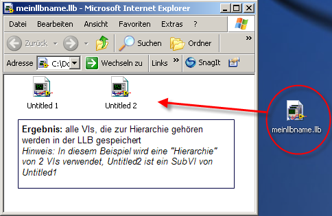

4. schon fertig, das Ergebnis sieht so aus

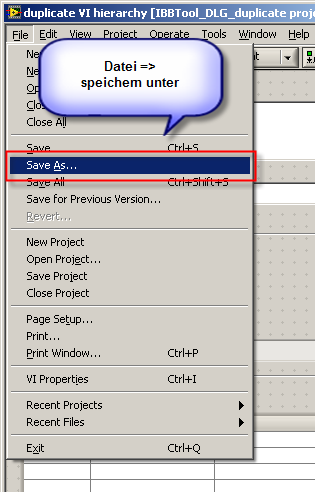

1. Datei --> Speichern als (save as)
2. auswählen, dass die gesamte VI-Hierarchie gespeichert werden soll
3. auf "neue LLB" klicken
4. LLB-Namen eingeben und auf "Erstellen" klicken => fertig, die LLB wird erstellt
