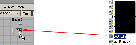

Hallo Jungs,
ich hab 'ne TypeDef Enum. Davon gibt's ein Control oder Indicator auf dem FP. Ich möchte via PN das Ding bedienen. Wenn ich nun die Enum ändere (auch nur den Text eines Objektes z.B.), ist das Control zur dazugehörigen Referenz nimmer valide ... d.h. ich muss ein neues Control basteln, das alte ersetzen, neu verdrahten und den Anschluss wieder connecten. Muss das sein? Wofür hab ich denn ne TypeDef ....
Gruß Dimitri
17.08.2011, 20:07
RE: TypeDef -> Referenz -> Control
Ich wusste doch, dass das irgendwie gehen muss.
Nach etwas Suchen und Probieren hier die - bzw. eine mögliche Lösung (habe aber keine andere gefunden):
- Sub-VI mit dem Refnum-Control öffnen.
- Type-Definition ctl im Win-Explorer öffnen.
- jetzt die ctl-Datei über das Refnum-Control ziehen:
2010 .vi  versuch.vi (Größe: 7,19 KB / Downloads: 221)
2010 .vi  getStrings.vi (Größe: 7,65 KB / Downloads: 205)
2010 .ctl  test.ctl (Größe: 4,11 KB / Downloads: 201)
als Alternative:Lv10
Ralf
0 .vi  getStrings.vi (Größe: 8,15 KB / Downloads: 210)
0 .vi  versuch.vi (Größe: 8,07 KB / Downloads: 209)
0 .ctl  test.ctl (Größe: 4,13 KB / Downloads: 198)
Sehr interessant Ralf, danke. Werd ich mich auf jeden Fall im Hinterkopf behalten. Nur will ich die Leute, denen ich später meinen Quellcode näher bringe, nicht zu sehr überfordern, zumal ich deine Variante wohl selbst nicht 100% durchschaue.
Sehr lehrreich, aber die Jens'sche Art ist für mich jetzt praktischer.
