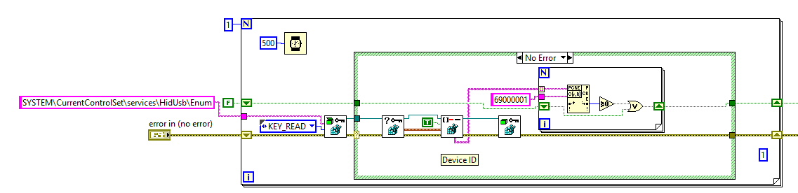

Hallo Zusammen,
Wenn die USB verbindung mit Labview abfragt wird, wurde folgende Vi erstellt "Seh bitte Screen Shot".
Dieses Vi prüft, ob die USB Verbindung überhaupt existiert.
Es wird in der registery nach der VID des USBs abgefragt, ob dieses existiert.
Meine Frage:
Ist die VID des USBs immer gleich bei alle Windows versionen?

RE: USB Register scannen mit Labview
(27.06.2016 10:47 )galilio schrieb:  Ist die VID des USBs immer gleich bei alle Windows versionen?
Diese Frage scheint mir nicht konkret genug formuliert zu sein.
Ich gehe mal davon aus, du meinst nicht die VID des USB-Controllers innerhalb des Computers, sondern die VID einer USB-fähigen Komponente, die an den USB-Controller angeschlossen wird.
VID im Allgemeinen ist die Vendor-ID - und zwar (z.B.) von einer Komponente, die USB kann. Wenn du also z.B. einen Memorystick, der einen USB-Controller von Atmel enthält, in den USB-Port steckst, so wird die VID dieses Memorysticks, die du aus dem Betriebssystem auslesen kannst, die VID von Atmel sein. Diese VID ist selbstverständlich von der Windows-Version unabhängig. VID identifiziert nämlich den Vendor, nicht den Window.
