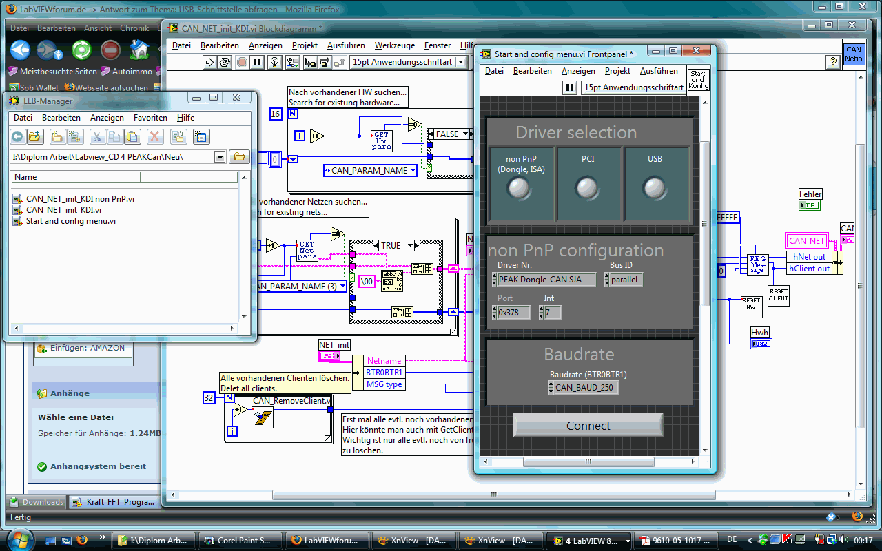

Ja, hab ich. Willst du meinen Treiber Benutzen oder hast du den vollen von PEAK gekauft?
04.12.2008, 00:23
Ray D. Light Offline
Beiträge: 48
8.5 - 8.6 - 2009
10247
USB-Schnittstelle abfragen
Ich mache es in meine Firma, die haben es gekauft, ich hab mal den supporter gefragt und er meinte dass man zuerst die Light Version des Treibers installieren muss. In dieser Version ist der USB Treiber enthalten. Der Explorer Treiber verwendet den USB Devicetreiber dann.
Naja ich habe einfach die Software von PCan installiert, ob das jetzt mit drauf ist bin ich mir nicht sicher, aber es wäre auch nicht schlecht wenn du mir es geben könntest. Der Supporter meint im Beispiel CAN_Connect.llb wird gezeigt, wie man mitr PnP Hardware umgehen kann. Ähmm ich hab es angemacht, nur checke ich da nicht ganz durch. Da sind 3 Vi's drin,
CAN_NET_init_KDI.vi,
CAN_NET_init_KDI non PnP.vi und
Start and config menu.vi
Im Start and config menu.vi kann man zwar den USB auswählen, aber man kann das Programm nicht starten. und bei den anderen sieht man nur dass es irgendwie nach Parametern sucht, aber keine Einstellung mit USB, dabei brauche nur eine VI zum auslesen der Can-Schnittstelle.
Vielen Dank für die Hilfe.
