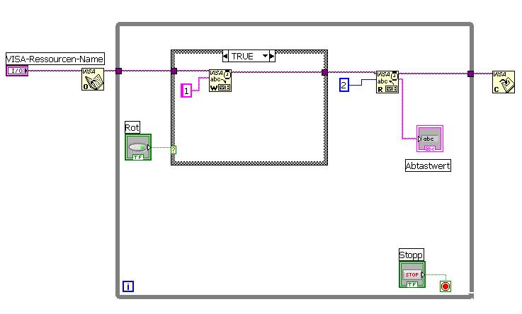

Hallo Zusammen,
ich hatte mal wieder Zeit mich mit meinem Projekt zu beschäftigen.
Der Treiber, den ich vom Boarbauer bekommen habe ist dieser hier:ATMUSB. Eine DLL ist leider nicht dabei. Dieser funktioniert aber problemlos, d.h. der Bootloader wir richtig enumeriert und eine Kommunikation kann zustande kommen. Mein Problem ist, ich weiß nicht wie unter LabVeiw.
Das Programm ist eigentlich sehr simpel und sollte im prinzipiell so aufgebaut sein.
Mit einer Virtiellen COM-Schnittstelle könnte ich unter „VISA-Ressourcen-Name“ einfach die entsprechende Schnittsteller für mein device auswählen und loslegen. Nur habe ich keine Ahnung wie ich das ohne eine Virtiellen COM-Schnittstelle machen soll. Ich bin am überlegen ob ich andere Treiber ausprobieren soll, bin mir da aber nicht so sicher ob ich Windoof damit nicht überfordere.
Ich würde das wirklich sehr gerne in LabVIEW programmieren, da mir dieses wunderbare Tool sehr sympathisch ist!
Für weitere Tipps wäre ich sehr Dankbar!
Slive

Hallo Slive,
da der Atmel sich korrekt anmeldet am USB kannst Du folgendes mal ausprobieren.
Mitetls dem vi unter " Instrument I/O / Visa /Visa Advanced / Visa Find Resource.vi " den Atmel suchen lassen.
(SearchString USB?*) oder Du stellst Dir den Namen des Devices selbst zusammen.
Im Devicemanager (in Deinem Bild) unter Eigenschaften von Atmel / Details stehen die VID und PID Nummern.
( z.Bsp: USBVID_aaaa&PID_bbbb

Sorry, war meine erste Antwort hier nun der Rest
z.Bsp: USBVID_0AAD&PID_003A
13.08.2007, 10:46
H2D2 Offline
Beiträge: 5
Registriert seit: Jan 2007
7.1
4159
USB aber wie?
hallo Slive
aller guten Dinge sind 3 (ich werde mich bessern)
USBVID_0AAD&PID_003A0000 (im Gerätemanager)
Jetzt kannst Du den DeviceString selber zusammensetzen und an das "Visa open.vi" anschließen.
USB0::0x0AAD::0x003A::000000::INSTR
