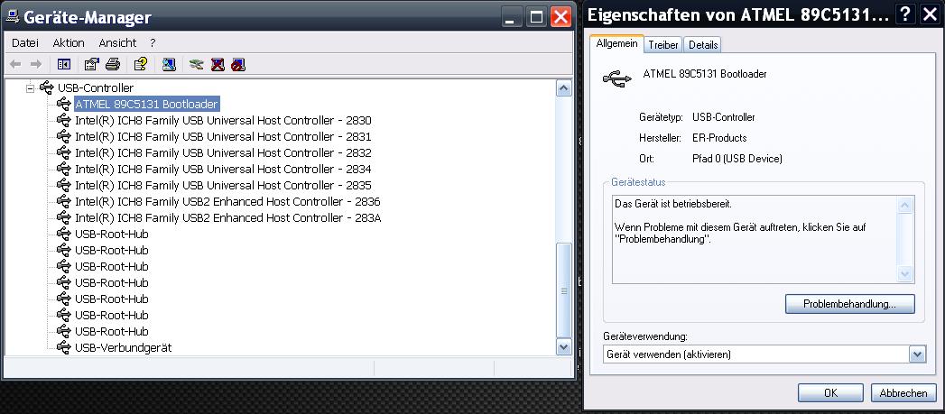

bevor ich mit meinem Projekt richtig anfange möchte ich noch einige Unklarheiten beseitigen. Vielleicht könnt ihr mir da helfen.
Projekt: (USB-Farbsensor)
Aufbau: Sensor -> AD-Wandler -> µController -> PC
Verbindung: USB (integrierter USB-Controller im µController)
Software: LabVIEW 7.0 Studentenversion
Kenntnisstand:
Ich habe schon mal erfolgreich eine Applikation für einen Flusssensor (ebenfallst per USB) in LabVIEW 8.2 geschrieben. Das war nicht sonderlich schwer, das der Treiber eine virtuelle COM-Schnittstelle erzeugt hat und ich diese mit dem „VISA“ einfach auslesen und mit Daten beschreiben konnte.
Zum Problem:
Das Board ist am PC angeschlossen. Ein alternativer USB-Treiber ist installiert, da der Boarderbauer meinte der Originaltreiber sein nicht zu gebrauchen. Im Gerätemanager hat dieses auch erkannt s. Anhang. Da kein neue COM-Schnittstelle erzeugt wurde, weiß ich jetzt nicht wie ich die Kommunikation zu strande bringen soll.
Fragen:
1. Geht das ganze überhaupt mit LabVIEW 7.0 Studentenversion?
2. Wie erstelle ich einen virtuellen COM-Port?
3. Geht das auch ohne?
Danke schon mal für eure Hilfe.
Mit freundlichen Grüßen
Slive
[attachment=7682]

USB aber wie? - Slive - 13.08.2007 08:43
Hallo Zusammen,
ich hatte mal wieder Zeit mich mit meinem Projekt zu beschäftigen.
Der Treiber, den ich vom Boarbauer bekommen habe ist dieser hier:ATMUSB. Eine DLL ist leider nicht dabei. Dieser funktioniert aber problemlos, d.h. der Bootloader wir richtig enumeriert und eine Kommunikation kann zustande kommen. Mein Problem ist, ich weiß nicht wie unter LabVeiw.
Das Programm ist eigentlich sehr simpel und sollte im prinzipiell so aufgebaut sein.
[attachment=8010]
Mit einer Virtiellen COM-Schnittstelle könnte ich unter „VISA-Ressourcen-Name“ einfach die entsprechende Schnittsteller für mein device auswählen und loslegen. Nur habe ich keine Ahnung wie ich das ohne eine Virtiellen COM-Schnittstelle machen soll. Ich bin am überlegen ob ich andere Treiber ausprobieren soll, bin mir da aber nicht so sicher ob ich Windoof damit nicht überfordere.

USB aber wie? - H2D2 - 13.08.2007 10:23
Hallo Slive,
da der Atmel sich korrekt anmeldet am USB kannst Du folgendes mal ausprobieren.
Mitetls dem vi unter " Instrument I/O / Visa /Visa Advanced / Visa Find Resource.vi " den Atmel suchen lassen.
(SearchString USB?*) oder Du stellst Dir den Namen des Devices selbst zusammen.
Im Devicemanager (in Deinem Bild) unter Eigenschaften von Atmel / Details stehen die VID und PID Nummern.
( z.Bsp: USBVID_aaaa&PID_bbbb
USB aber wie? - H2D2 - 13.08.2007 10:33
[quote name='H2D2' date='13.08.2007 , 11:23:46' post='33838']
Hallo Slive,
Sorry, war meine erste Antwort hier nun der Rest
z.Bsp: USBVID_0AAD&PID_003A
USB aber wie? - H2D2 - 13.08.2007 10:46
hallo Slive
aller guten Dinge sind 3 (ich werde mich bessern)
USBVID_0AAD&PID_003A0000 (im Gerätemanager)
Jetzt kannst Du den DeviceString selber zusammensetzen und an das "Visa open.vi" anschließen.
USB0::0x0AAD::0x003A::000000::INSTR
Gruß H2D2
