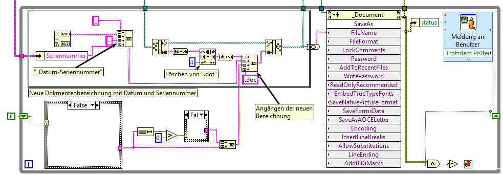

über eine ActiveX Funktion schreibe ich ein Protokoll und speichere es unter einem neuen Namen ab.
Der neue Name besteht aus Datum und Prüflingsnummer.
Bei mehrfacher Prüfung des Prüflings am selben Tag kommt es somit zu Problemen mit Überschreiben des vorherigen Dokuments.
Ist das Dokument noch offen, wird ein Fehler ausgegeben, den ich nutzen kann um ein Überschreiben zu verhindern.
Wie kann ich es vermeiden, dass eine bereits geschlossene Datei überschrieben wird??
(natürlich könnte ich noch die Uhrzeit hinzufügen, eine Abfrage oder Laufnummer wäre mir allerdings lieber)
Vielen Dank im Voraus

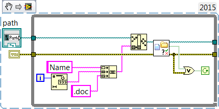

Hallo NO,
es gibt einen VI "Check if File or Folder Exists.vi"
Dann kannst Du Dir was dazu basteln.
Freddy

Hallo Freddy,
vielen Dank, hat mir sehr geholfen Smile
