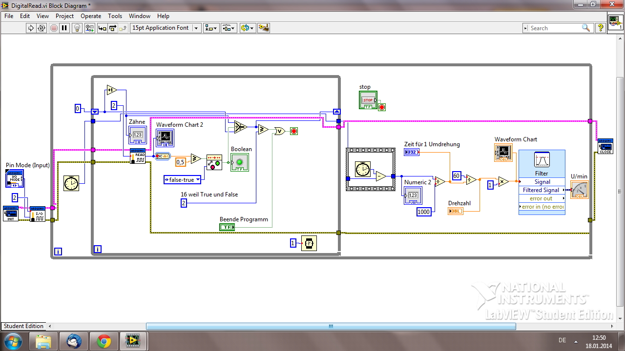

ich habe genau das selbe Problem. Ich war mal so frei die Im Thread verwendeten VIs zu nehmen. Hoffe das ist ok.
Ich erfasse die Daten mit einem ARDUINO UNO. Funktioniert super.
Habe einen Hall sensor angeschlossen und 2 Zähne die der Arduino eben dann als Digitales Signal erfasst.
Bis Drehzahlen von ca. 600 1/min geht alles super. Aber sobald ich darüber komme fehlen immer wieder Messwerte und das Signal schwankt sehr.
Könnt ihr mir helfen? Komme da einfach nicht weiter. Bin für jeden Denkanstoß dankbar. Das Vi das ihr erstellt habt habe ich soweit verstanden denke ich. Aber mir, als Maschinenbauer fehlt einfach die Grundlage für Bits usw. Wink
Grüße und Danke für die Hilfe Philipp

Deine Schleife läuft (theoretisch) mit 1kHz oder 1000 Iterationen/s. Damit bekommst du 1000 Samples/s für deinen DI - und kannst damit max. 500 Pulse/s erkennen. Bei 2 Zähnen pro Umdrehung macht das max. 250 Umdr/s. Und das alles nur theoretisch für äquidistante unverrauschte Signale...
Zitat:Könnt ihr mir helfen? Komme da einfach nicht weiter.
Erlaubt der Arduino höhere Abtastraten?
Erlaubt er es, mehrere Messwerte auf einmal abzufragen?
Hat er statt eines einfachen DI evtl. auch einen Counter zur Verfügung?
Alles das würde höhere Drehzahlen leichter messbar gestalten...

Die theoretisch mögliche Schleifenzeit von 1ms ist genau das: THEORIE!
Ob das bei einer Einzelwertabfrage per USB von einem Arduino Board wirklich erreichbar, steht auf einem anderen Blatt. Hast du schon überprüft, wie die Realität aussieht?

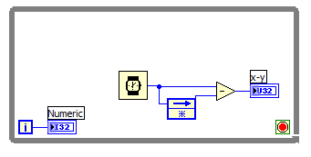

- Lass dir die Anzahl der Schleifendurchläufe anzeigen, indem du einen Indicator an das "i" der Schleife anschließt.
- Ermittle die wirkliche Durchlaufzeit:
19.01.2014, 18:42
