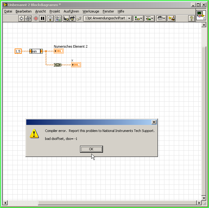

Ich wollte gerade 1,5 Minuten (steht in dbl) in Sekunden (90 in int) umrechnen lassen. Da hab ich mir gedacht, das geht doch bestimmt mit den Einheitfunktionen automatisch. Automatisch kam folgendes Bild: siehe Bild.
Ich hab jetzt aber keine Lust, das an NU zu schicken. Da bin ich mit einem manuellen Algo schneller.
Ach und noch eins: versuch mal einer einen automatisch verbundenen Tunnel zu kopieren.

Interessant, wobei ich das so machen würde:
Übrigens, so geht es z.B.:

' schrieb:Interessant, wobei ich das so machen würde:
Das ging bei mir nicht. Blink
Das Ergebnis nach MIN war schon in Sekunden, die wollt ich in I32 konvertieren - das ging aber nicht.
Zitat:Übrigens, so geht es z.B.:
Jawohl.
Wenn beim Nicht-Verbinden als Einheit "keine" rauskommen soll, müsste man ja nichts verbinden müssen.
Ich hab jetzt ganz einfach ein I32-Konstante angeschlossen.
