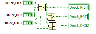

Mahlzeit liebe LVF'ler,
nach ein paar Wochen Pause mit LV habe ich wieder ein rblem aufgegriffen, welches ich nicht gelöst bekomme. Da wollte ich doch hier mal nachfragen.
Bei meiner Anlage wird der Druck an 3 Positionen gemessen, diese gehen auf ein und den selben Druckschalter und werden über 2/2-Wegeventile zu-/abgeschalten.
Um zu vermeiden das sich dort Luft vorbeischleicht, habe ich es bis jetzt so geregelt, das nur ein Schalter an sein darf, die restlichen 2 werden dann beim drücken wieder zurückgesetzt. (Siehe Bild)
Ich finde es aber unschön, erst die eine Zuleitung auschalten zu müssen um die andere zu aktivieren. Nach vielen Versuchen das in ein Subvi zu packen und mit uninitialisiertem Schieberegister (für den letzten Zustand) das logisch zu verbinden ist mir einfach nicht gelungen.
Ich habe mal ein Beispiel meiner Versuche angehängt.
Das wichtige ist eigentlich das ich beim Umschalten einmal einen Zustand 0 für alle 3 Schalter ausgebe und im nächsten Durchlauf erst die Änderung auf den neuen Schalter bekomme.
Bin ich zu dämlich oder was übersehe ich?

was hälst du davon, wenn du "Radio Buttons" verwendest? Das sind quasi Boolesche Elemente in einem Cluster, die sich wie ein Enum "verhalten".
Diese kannst du an eine Case-Struktur anschließen und und im jeweilgen Case dann die verschiedene Variablen in der richtigen Reihenfolge setzen. Allerdings müsstest du tatsächlich wohl einen Wartedurchlauf machen, wenn du nicht in der Case-Struktur selbst kleine Wartezeiten einbauen willst, in denen die Variablenwerte (in einer parallelen Schleife) an die HW weitergegeben werden.
Die zu drückenden Buttons kannst du per rechtsklick >> replace ersetzen, um es "ansprechender" zu gestalten.

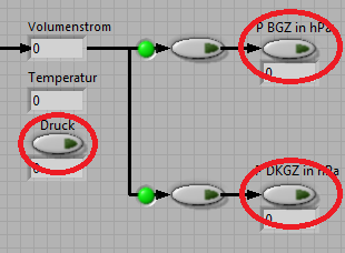

Anmerkung akzeptiert, ich werd wohl die Anzeige daraufhin farblich hinterlegen, wenn sie ausgeschaltet ist. Anbei noch ein Bild, wie die 3 Elemente verbaut sind.
Es ist halt der Aufbau der Anlage "gezeichnet".

(22.02.2012 08:02 )Achim schrieb:  Das halte ich für "Bedien-Psychologisch" (gibt's das?) recht ungünstig! Es kommt zwar immer auf die räumliche Entfernung der sich gegenseitig verändernden Bedienelemente auf dem Frontpanel an.
Aber genau darum geht es doch: Durch die Strukturbildung in Clustern, Radiobutton u.a. wird von der Programmierung eine Struktur vorgegeben, die manchmal rein bedienpsychologisch nicht unbedingt optimal ist.
Dem kann man durch Übereinanderlegen abhelfen.
Ein häufiger Fall ist z.B. der: In Clustern sind entweder nur Bedien- oder nur Anzeigeelemente möglich. Auf dem FP hätte man aber z.B. gern Bedien- und korrespondierende Anzeigeelemente eng benachbart.
