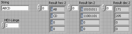

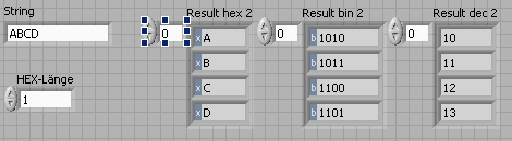

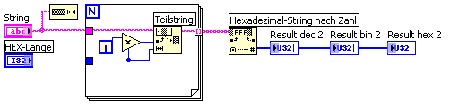

12.07.2007, 13:02 (Dieser Beitrag wurde zuletzt bearbeitet: 12.07.2007 13:07 von Lucki.)
Umwandlung ASCII -> Hex, aber EINS ZU EINS
' schrieb:In der String Palette gibt es ein VI "Hex String To Number".
Da hast Du recht, das könnte man genau so gut verwenden. Man kann dann - und das ist der Vorteil - ohne zusätzlichen Aufwand das VI universeller machen. Das VI sieht dann so aus:
Bisher - und so war die Frage - wurde angenommen, daß der String 1-byte Hex-Zahlen enthält.
Das Ergebnis sieht dann so aus:
und bei bytelänge 2 sieht es so aus:
Sonstige .vi  string.vi (Größe: 11,76 KB / Downloads: 537)
