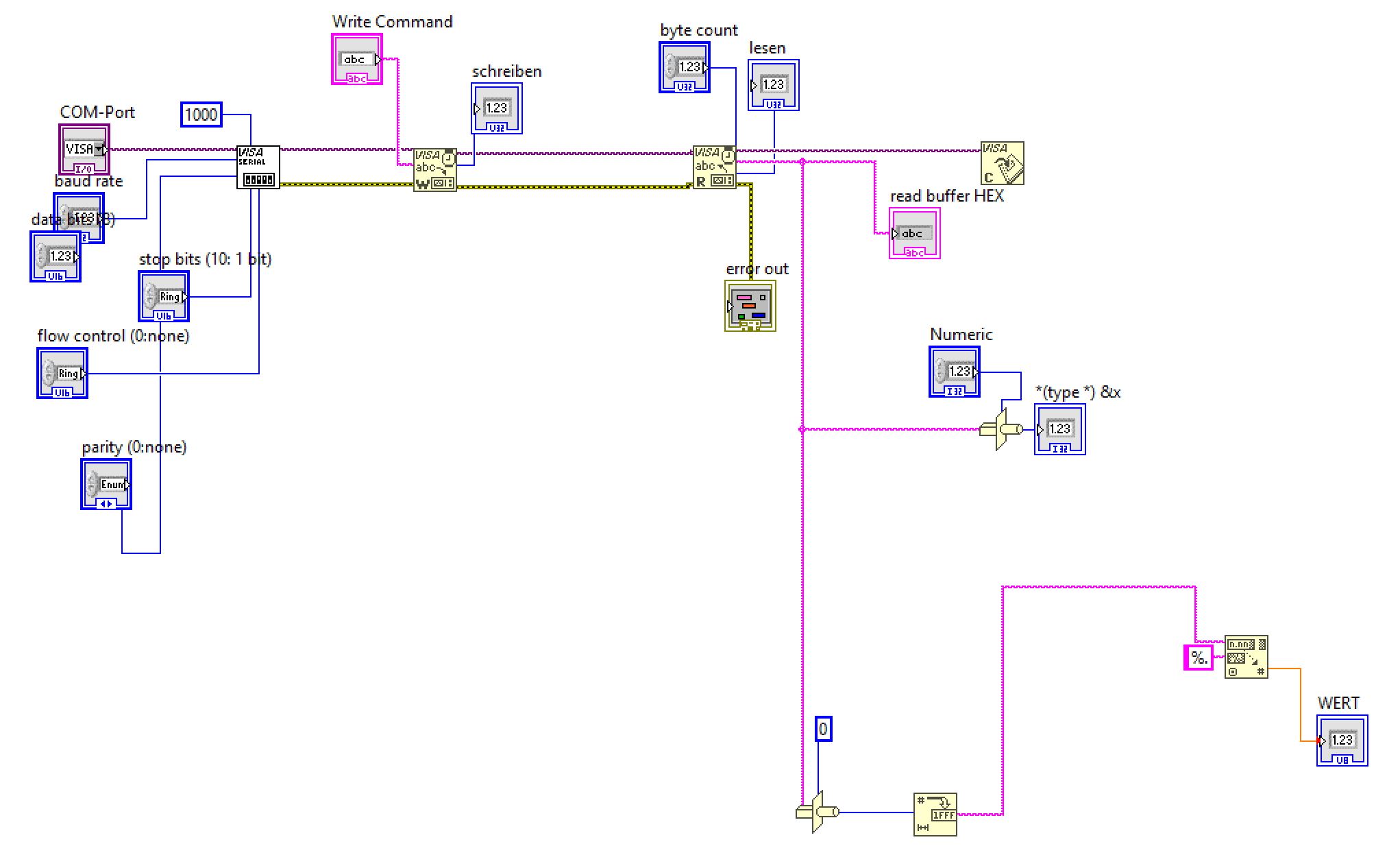

Ich habe 4 IR Sensoren zur Temperaturmessung an einer kleinen "Produktionsanlage". Diese Temperaturwerte wurden bislang händisch von den Anzeigen protokolliert (alle 2min und das über 1-2h hinwegAhrg1). Ich bin jetzt dran mit LabView die ganze Geschichte etwas zu verschlanken.
Am Ende soll im FrontPanel quasi eine Skizze der Anlage angezeigt werden, wo die 4 Messstellen der Temperatursensoren mit einer Temperaturanzeige dargestellt werden.
Der Bediener soll nachher im FrontPanel mit einem Klick das Loggen der Temperaturwerte starten, mit einem weiteren Klick beenden und abschließend mittels Mausklick, möglichst als Excel, speichern können.
Ich bekomme mittels des richtigen Befehls bereits die Temperatur des jeweiligen Sensors angezeigt, allerdings als Hexadecimal.
Der ausgegebene Hex-Wert (z.B. 04D3) ist aber nicht der tatsächliche Temperaturwert sondern dieser muss daraus berechnet werden (z.B. (04D3-1000)/10 = IST-Temperatur [°C]). Um diese Berechnung durchzuführen müsste ich den HEX Wert also erstmal in einen Decimalwert umwandeln. Allerdings komme ich da absolut nicht weiter und wollte euch fragen, ob ihr mir da etwas Unterstützung geben könntet.Blush
FrontPanel und Blockdiagramm habe ich euch mal angefügt.

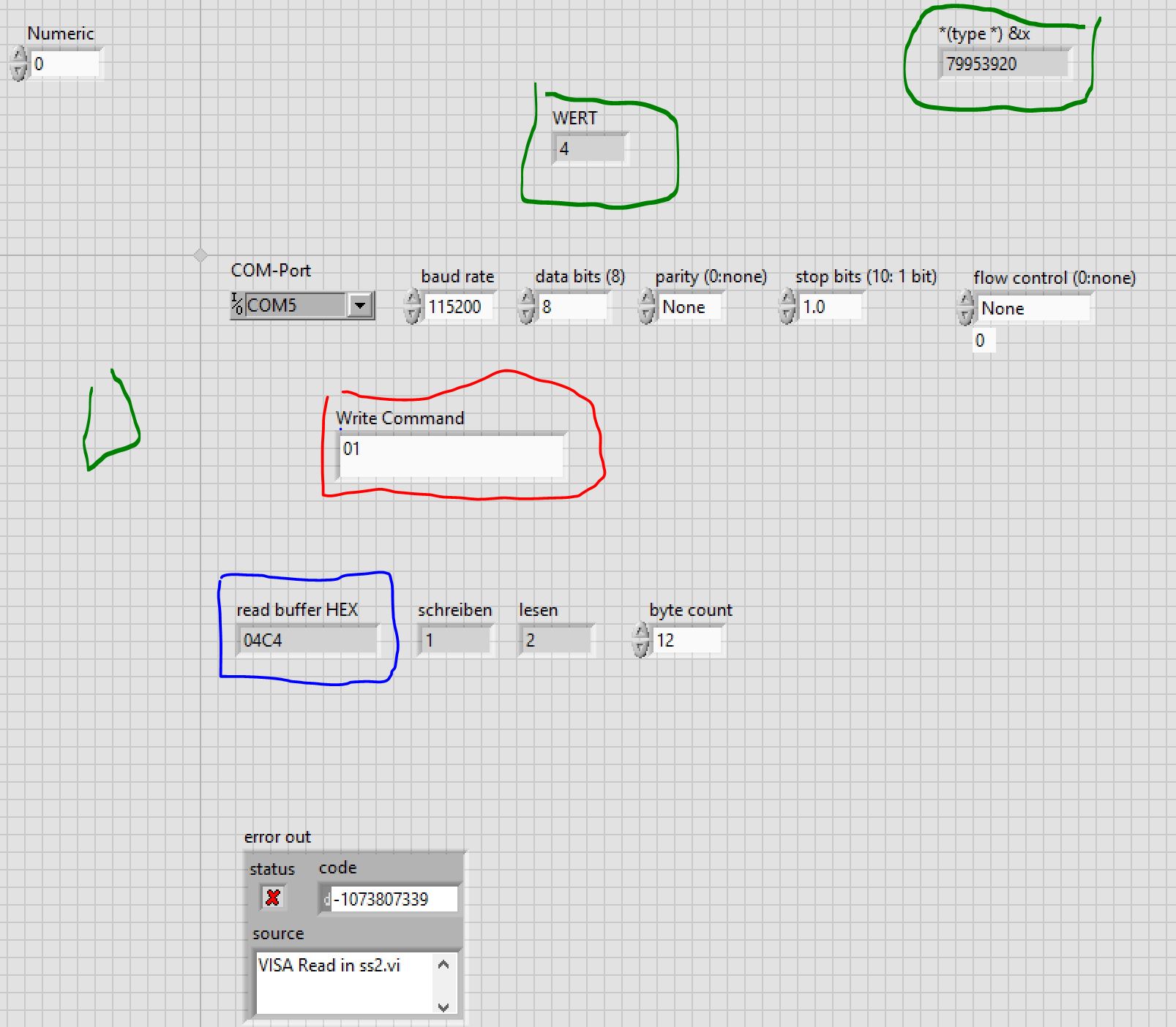

Zitat:Ich bekomme mittels des richtigen Befehls bereits die Temperatur des jeweiligen Sensors angezeigt, allerdings als Hexadecimal.
Wo genau? Leider sieht man das in deinen Bilder nicht…
Zitat:Um diese Berechnung durchzuführen müsste ich den HEX Wert also erstmal in einen Decimalwert umwandeln.
Bitte definiere "HEX-Wert":
Siehst du diesen Wert in einer String-Anzeige, die auf "normalen" Anzeigemodus gestellt ist?
Siehst du diesen Wert in einer String-Anzeige, die auf "hexadezimalen" Anzeigemodus gestellt ist?
Siehst du diesen Wert in einer numerischen Anzeige, nachdem du dieses TypeCast gemacht hast?

Ich schätze mal String-Anzeige, welche auf hexadezimal eingestellt ist. Also ich habe jedenfalls die Blau markierte Anzeige auf Hexadecimal geändert.

1. String in einen numerischen (Integer-)Wert umwandeln. Genaues Vorgehen hängt von den Fragen zuvor ab und benutzt entweder HexStringToInteger oder TypeCast/UnflattenFromString…
2. Mit diesem numerischen Wert dann einfach rechnen: y=(x-1000)/10…
Den ersten Schritt habe ich glaube ich schon versucht (zum Teil noch nicht gelöscht, siehe grüne Markierungen). Allerdings habe ich nicht den korrekten Dezimalwert ausgegeben bekommen.

VI wurde hochgeladen sowie das FrontPanel mit Beispielwerten.

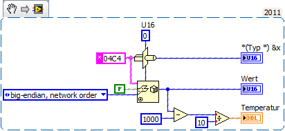

Hallo Christian,
so vielleicht:
22°C kommt für den Wert 04C4 heraus…
Tipp: wenn man von der Standardanzeige (dezimal oder "normales Display") abweicht, sollte man den Radix oder den Displaymode bei Strings auch sichtbar machen - siehe die Stringkonstante in meinem Snippet…
