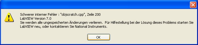

Ich habe folgende Frage kennt jemand die folgende Fehlermeldung die ich als Bild beilege ??
"Schwerer interener Fehler "objscratch.cpp" Zeile 200 "
Sie kommt sofort wenn ich ein Projekt öffne finde aber im Quellcode den fehler nicht.
Das Projekt lässt sich nur durch mehrmaliges öffnen von LabVIEW irgendwann mal starten
Vielen Dank für euere Hilfe

Da ist ein VI in deinem Projekt korrupt und LV quittiert den Dienst mit so einer Fehlermeldung. So was kommt leider ab und zu vor ...
da hast du quasi nur 2 Möglichkeiten:
entweder du schickst das Projekt an den NI Support in München, in der Hoffnung, dass die Kolleschen das VI finden und reparieren, oder, falls du ein Backup mit einer älteren Version hast bei dem der Fehler nicht auftritt: nimm das Backup und programmiere von da aus neu ...
