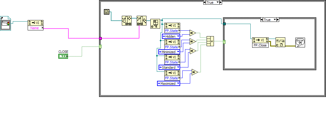

Verwendest du in deinem Programm irgendwelche dynamisch aufgerufenen VI's? Du musst du bei der EXE-Erstellung selber von Hand hinzufügen, unter den "Always Included Files".
Verwendest du zufällig das Office Toolkit? Ich meine, da gibt es auch Ärger, wenn man die passenden Files nicht von Hand hinzufügt.

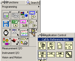

Es läuft also erstmal darauf raus, hast du irgendwo dynamisch aufgerufene VIs (soll heißen verwendest du Call by Reference Nodes, um Sub-VIs aufzurufen?):
