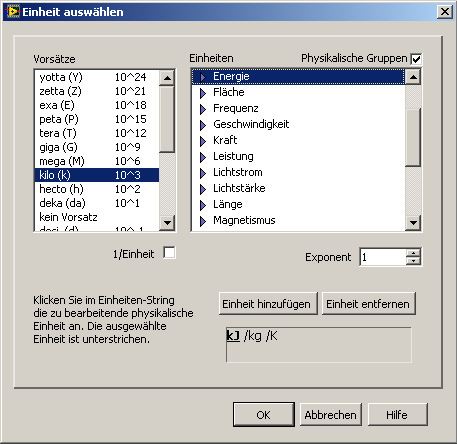

ich wende zum ersten Mal die "Unit Strings" an. Ich finde das gewöhnungsbedürftig aber toll. Wenn man den UnitString umstellt rechnet LV automatisch um also W/m²K und ich ändere in BTU/ft²F fertig (händisch umrechnen ....würg...). Meine Warung - nicht einfach hinschreiben sondern die "Build Unit String" Utility verwenden. Das Ding versteht nämlich die Europäische Schreibweise wie
Wärmekapazität "kJ/kg K" (ist richtig und syntaktisch auch für LV OK) NICHT
- das Problem habe ich einige Zeit gesucht, LV erwartet
"kJ/kg /K" äh na gut wenn man es einmal kapiert hat.
fad ist dass manche Tools wie "Formula" (der Taschenrechner) damit nicht zu Rande kommen.
Toll ist: man kann nicht mehr irrtümlich eine Temperatur von einer Fläche abziehen etc.
Gewöhnungsbedürftig ist: LV rechnet "natürlich" in Basiseinheiten also da muss man manchmal scharf nachdernken.... schadet aber nicht :-) also statt [J] eben [kg · m2 · s-2] na wenns sein muss

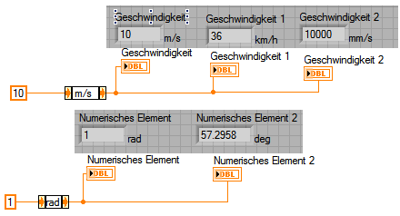

Nette Funktion. Hab' gleich mal ein Bsp. gemacht. Big Grin
Sonstige .vi  Konvertierung.vi (Größe: 5,11 KB / Downloads: 259)
Lv86_img
Wo soll denn "Formula" sein? Das finde ich gar nicht.

' schrieb:Nette Funktion. Hab' gleich mal ein Bsp. gemacht. Big Grin
Das Beispiel geht aber am Kern der Sache vorbei. Durch die zweite Konvertierung wird dann zwar der gewünschte Zahlenwert richtig angezeigt, die physikaliche Dimension der Größe geht aber wieder verloren.
Es ist ja gerade der Vorteil bei physikalischen Größen, daß ich einfach nur die gewünschten Darstellungsart (also m/s oder km/h) am Einheitenlabel der Anzeige editiere - und schwupp, schon steht es richtig da. Das gilt auch für Diagramme.

Unit strings
und wenn man sich neu mit der Verwendung von Einheiten in LV beschäftigt, empfiehlt sich die Verwendung der Eingabe/Konfigurationsdialoge über das jeweilige Kontextmenü:
