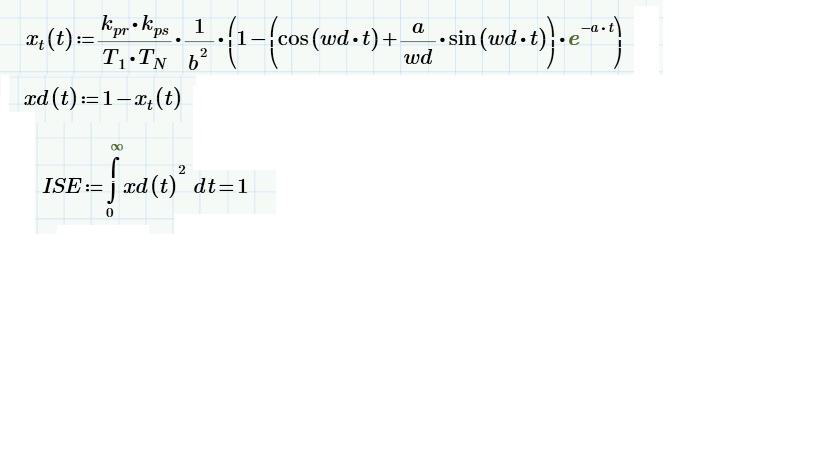

Hallo Smile
Ich versuche mit Labwindows CVI von meiner Funktion xd(t) das Integral zu ziehen, bekomm aber mit NumericIntegral leider keine richtige Lösung raus.
double kpr = 1;
double tn = 1;
double kps = 1;
double t1 = 1;
double xd[10000];
double a = 1/(2*t1);
double b = sqrt(1/(t1*tn));
double wd = sqrt(pow(b,2)-pow(a,2));
double fak = ((kpr*kps)/(t1*tn));
double ISE;
for(int t = 0; t< 10000; t++)
xd[t] = pow(1-(fak*(1/pow(b,2))*(1-((cos(wd*t)+(a/wd)*sin(wd*t)))*exp(-a*t))),2);
NumericIntegration (xd, 10000, 0.1, TRAPEZOIDAL_RULE, &ISE);
Mathematisch soll das Integral so aussehen wie im Anhang zu sehen ist.
LG und danke für die Hilfe Smile
