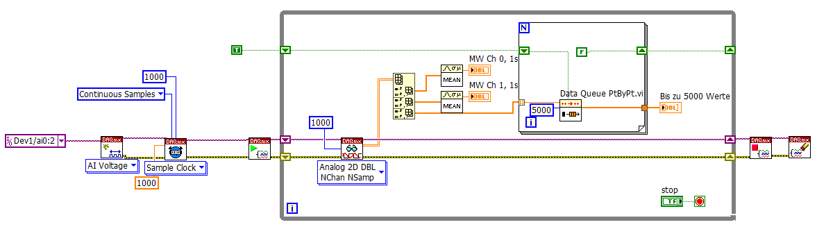

Hallo Leute,
ich habe eine Frage wo ich nicht weiterkomme.
Zum Messaufbau, ich habe den NI USB 6001 der jede Sekunde 200 Werte ließt auf 3 Eingängen.
Eingang 1 gleich Spannung
Eingang 2 gleich Spannung
Eingang 3 Rechtecksignal welches im Labview programm durch eine Frequenzmessung weiter behandelt wird
Problem hierbei ist durch das Abtasttheorem bin ich beim Eingang 3 recht beschränkt. D.h Ich kann keine Frequenz kleiner 2 Hz messen, wobei ich die Grenze bei 3 Hz gemacht habe um nicht in die kritische Abtastung zu kommen.
So meine Idee war jetzt, die Messzeit von Eingang 3 auf 5 Sekunden zu erhöhen. Die Eingänge 1 und 2 sollen aber weiterhin jede Sekunde Werte ausgeben.
Also nun die Frage ist es möglich, die Signale von Eingang 1 und 2 jede Sekunde zu bekommen, während der Eingang 3 nur alle 5 Sekunden das Signal ausgibt? (ich bin mir nicht ganz sicher aber ich glaube das ging nicht)
Wenn nicht und davon gehe ich aus, gibt es eine Möglichkeit die Signale von Eingang 3 über 5 Sekunden zu sammeln, zusammenzusetzen und dann eine Frequenzmessung zu machen?
Schon mal danke für die Unterstützung und bleibt alle Gesund

27.03.2020, 16:47
RE: Unterschiedliche Abtastraten bei NI USB 6001
Ich hab mal schnell was zusammengeklickt, was deiner Frage entsprechen sollte:
Guten Morgen,
erstmal danke für die Hilfe.
Ich hab mir das mal angeguckt und muss sagen ich hab es nicht wirklich verstanden ich kenne den Baustein "Daten-Queue (Punkt für Punkt)" nicht mal was macht der genau.
Dann hab ich mal versucht das nachzubauen und hab erstmal ein simuliertes Signal genommen (ja ich weiß ihr mögt die Express VI´s nicht aber fürn Anfänger ist das nicht schlecht)
Auf jeden Fall funktioniert es nicht irgendwas mache ich falsch.
Und noch eine Grundlegende Frage wenn man 5 einzel Messungen hinter einanderhängt fehlen da nicht eigentlich Daten an den jeweiligen zusammengesetzen Stellen?
Ich hab dazu mal das VI angehängt.

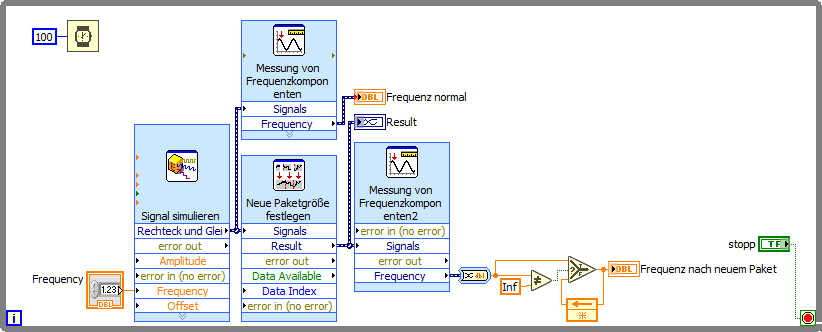

30.03.2020, 09:24
Beiträge: 17.480
LV2021
So in etwa:
Guten Morgen,
erstmal danke für die Rückmeldungen.
Ich habe es tatsächlich noch Sonntag hinbekommen genau wie GerdW es gemacht hat mit ausnahme, dass ich Null genommen habe und nicht inf sprich ich habe die Frequenzmessung noch in eine Case gemacht.
Aber super d.h ich lag ja gar nicht so falsch vielen Dank.
Aber eine Frage habe ich noch und zwar bei der Frequenzmessung wie kann das sein, dass der Ausgang ein Signal ist, ich habe mir das mal Plotten lassen und es kam immer nur ein Punkt an. Meine Hoffnung war dass ich aus dem Signal max min und Durchschnitt heraus suchen kann. Aber alle Werte waren identischen.
