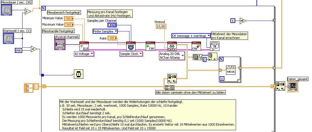

Eine Frage hätte ich aber noch.
Wie beschrieben werden auch Daten über eine DAQ- Karte erfasst. Dazu mein Programm siehe Bild.

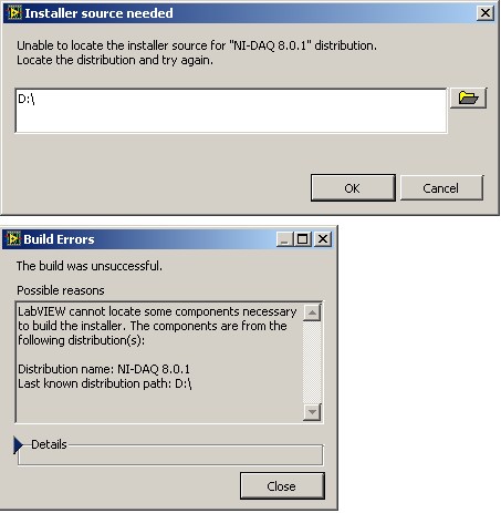

Um das anzuwenden muss ich doch beim "Installer" --> "Properties" --> "Additional Installers" auch ein Häckchen bei NI-DAQmx machen.
Oder irre ich da.
Wenn ich dieses Häckchen mache und den Installer erstellen will (build) erscheinen folgende Feherlmeldungen.
Ohne das Häckchen funktioniert es.

' schrieb:...Um das anzuwenden muss ich doch beim "Installer" --> "Properties" --> "Additional Installers" auch ein Häckchen bei NI-DAQmx machen.
Oder irre ich da.
Da irrst Du Dich nicht.
Zitat:Wenn ich dieses Häckchen mache und den Installer erstellen will (build) erscheinen folgende Feherlmeldungen.
[attachment=48646:fehler.jpg]
Wie die Meldung sagt, möchte LabVIEW den Pfad der Quelldateien des DAQmx Treibers wissen. Entweder hast Du den damals von der CD installiert (falls D: das CD LW ist), dann lege die entsprechende Treiber CD ein oder Du hast den DAQmx 8.0.1 runtergeladen und von der Festplatte installiert, dann eben den Pfad zu den Quellen auf der HD.
Ohne Häkchen wird Dein Installer erstellt. Dein Programm wird mit dem Build aber nicht lauffähig installiert werden.
