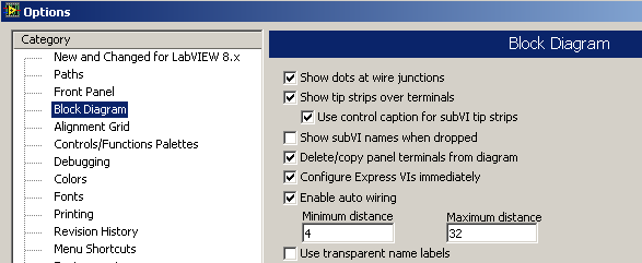

Hallo Ihr!
Wisst ihr ob es möglich ist VI's (Funktionen im Blockdiagramm) per Mausklick und einer bestimmten Tastenkombinaton zu verbinden?
Ich finde es stellenweise sehr mühseelig ständig Linien vom Ausgang zum nächsten Eingang zu ziehen.
In Matlab/Simulink gibt es nämlich eine solche Funktion (Datenquelle markieren => STRG drücken => Datensenke anklicken)
Geht so was in LabVIEW auch???
Gruß Christian

Hallo, Christian,
das einzige in der Richtung ist die Auto-Wire-Funktion in den Optionen
aber das ist sicherlich nicht so ganz das, was du suchst.
MfG, Jens

Hy, nein nicht ganz das was ich suche. Schade dass es sowas in der Art nicht gibt....
Aber trotzdem danke für die Antwort. Das man das Auto-Wire dort einstellen kann wußte ich auch noch nicht! Danke!

' schrieb:Hy, nein nicht ganz das was ich suche. Schade dass es sowas in der Art nicht gibt....
du kannst doch einfach einen Ausgang anklicken, dann quer übers Blockdiagramm zu nem beliebigen VI gehen und dort auf den Eingang klicken....den Weg sucht LV dann alleine, allerdings sieht das meist "wild" aus! Was anderes ist in Matlab doch sicher auch nicht möglich, oder? Woher soll LV denn wissen, welcher der meinetwegen fünf Ausgänge eines VI's mit den beispielsweise drei Eingängen eines anderen VI's verbunden werden soll...insbesondere dann, wenn sich mehrere gleiche Datentypen überschneiden?
