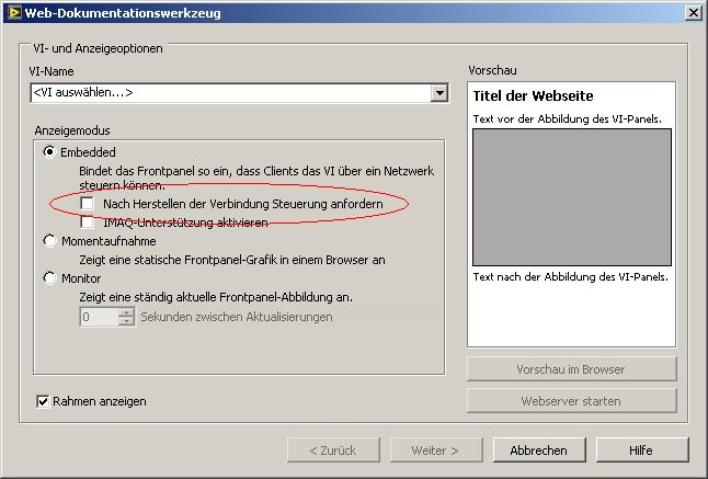

ich habe ein remote panel erstellt, mit dem eine Liste durchsucht wird... Soweit alles wunderbar.
Greift man übers Netz darauf zu muss man immer über rechte Maustaste, "VI-Steuerung anfordern" gehen.
Gibt es da vielleicht irgendeinen Kniff, dass man beim Aufruf der Seite automatisch die Steuerung anfordert?

Wenn du das über den Weg machst, wie ich es bisher getan habe, kannst du einfach das richtige Häkchen setzen:
Dialog für Webdokumentationswerkzeug öffnen:
Haken setzen:
Das Ganze habe ich so unterlv86erstellt, getestet und für gut empfunden.

vielen Dank für den Tipp. Das ist das Häkchen, dass ich brauchte.
Unterlv85erstellt, getestet und für gut befunden ;-)
