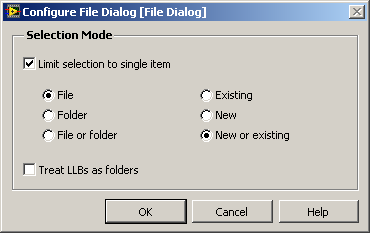

Darum schlag ich vor, Du benutzt das VI "File Dialog" (standard in LV) Damit lassen sich auch mehrere Dateien gleichzeitig selektieren.
