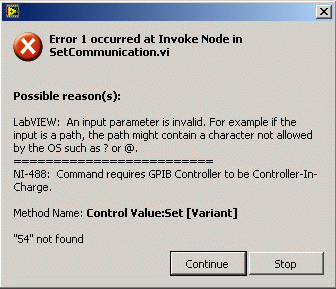

ich öffne aus einem Hauptprogramm ein Frontpanel eines Unterprogramm über Referenz und
schließe anschließend das Hauptprogramm.
Mit welcher Methode kann ich aus dem Hauptprogramm Werte an das Unterprogramm übergeben?!
Danke, Gruß Simon

VI über Referenz öffnen und Werte übergeben
Danke für die Antwort, mit dieser Methode habe ich
es schon versucht, leider aber immer
diese Fehlermeldung bekommen:

Schicke mal nen kleinen Screenshot aus deinem Programm. Mal schauen, bei mir hat es bis jetzt immer geklappt.
Ah danke, hat funktioniert. War bissl voreilig.
Im Unterprogramm muss man einfach ein Control erstellen, das den gleichen Typ und den gleichen Namen wie
die Übergabemethode im Hauptprogramm hat.
