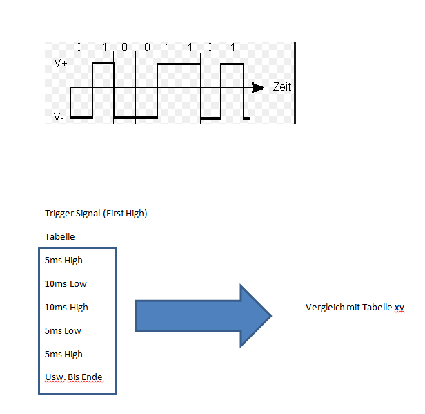

Ich möchte ein VI Bauen das mir die Signalimpulslänge in eine Tabelle schreibt.
Das ich diese später vergleichen kann ob dieses Signal in der Toleranz liegt oder nicht.
Kann mir hier Vielleicht Jemand Hilfestellung geben?
Dies soll HW unabhängig sein => gekapseltes VI
Danke schon mal im Voraus

Hallo Knecht,
Hilfestellung für ein Problem mit wenig Information...
Wie stehen deine Daten bereit? Als Waveform? Analog? Digital? Konstante oder variable Samplingzeit?
Allgemein:
- Flankenerkennung findest du in den PtByPt-Funktionen, kann aber auch einfach selbst programmiert werden.
- Erkannte Flanken in Zeit umrechnen: anhand Samplingrate oder Zeitstempel oder was auch immer du zur Verfügung hast...
- Zeitangaben in Tabelle (LabVIEW-Speak: Array) eintragen...

zu1:
-Ich bekomme Meine Daten über Profi Bus als Digitales Eingangssignal
Hier sollen LED, Buzzer, Bolt Signale Digital abgefragt werden.
Für eine Gut oder Schlecht Signalisierung gibt es Bestimmte Digitale Signalmuster.
Diese sollen mit einer Toleranz z.B. 5-10% mit Idealen Werten verglichen werden.
Und somit soll getestet und sichergestellt werden das das Verhalten der Software OK ist.
Signale sind von 120-250ms high/low (Signalmuster)
