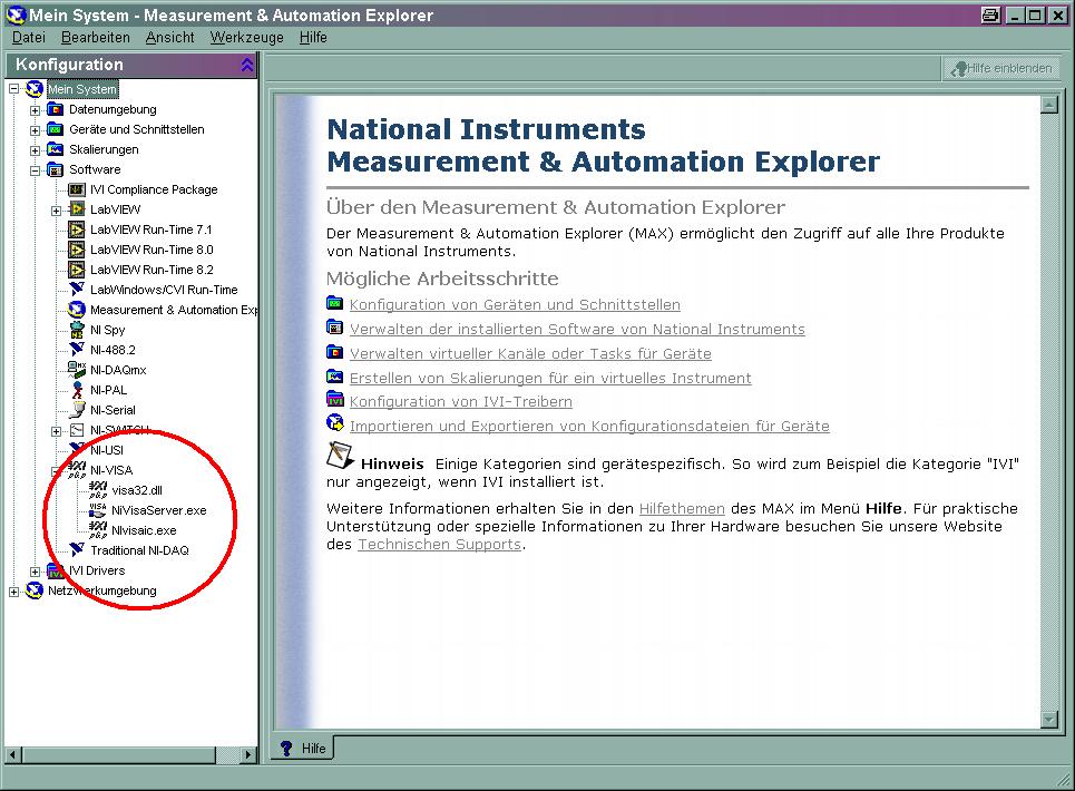

Hallo Zusammen,
ich arbeite erst seid kurzer Zeit mit LV8.0 und war zu Begin auch sehr angetan. Bis ich nach ersten Programmierversuchen nun mal per RS232 die Kommunikation zur Außenwelt aufnehmen wollte. Leider bin ich nun kurz vorm Verzweifeln.
Ich habe zu diesem Thema die Beispiele in der Literatur (Einsteigerhandbuch), auf der NI Seite im Internet und etliche Forenbeiträge gelesen. Folgendes Problem wurde auch schon in den Beiträgen hier zur genüge beschrieben. Nach der Initialisierung der VISA Schnittstelle bekomme ich ebenfalls den undefinierten Fehlercode -1073807202.
In den Beiträgen wurde nun alles Mögliche beschrieben, unter anderem, ob den VISA Installiert ist.
Nun meine bescheidene Frage:
- Wie kann ich kontrollieren ob VISA Installiert ist?
Die verschiedenen VIs sind bei mir unter >>D:Program FilesNational InstrumentsLabVIEW 8.0vi.libInstr<< vorhanden. Wurden halt bei der Installation der 8.0 Version dort abgelegt.
- Muss ich nun noch einen VISA Teil nach installieren oder nicht? Wo bekomme ich den dann auf der NI Seite her?
Wahrscheinlich mache ich einen klassischen Anfängerfehler, den ich bisher noch nicht blicke.
Danke schon mal für die Unterstützung!
Gruß Pinsel

hier gibt es die Treiber.
Wenn Du prüfen willst, ob es drauf ist, musst Du im "Measurement and Automation Explorer" (MAX) nachschauen (vgl. Screenshot).

noch was bzgl. Deines Fehlercodes.
Auf der NI-Homepage steht doch was darüber....., nämlich dass der Fehler auftritt, wenn kein VISA installiert ist, bzw., wenn es Probleme mit der Installation gibt.

:lol:Die VISA-Treiber müssten auch in Deiner LabVIEW-Packung auf einer CD sein. Die musst Du nur mitinstallieren.
