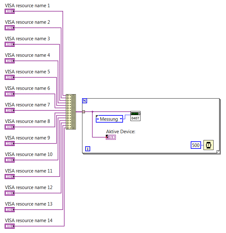

Ich würde gerne das Array im Anhang mit einer variablen Größe gestalten, sodass der User auswählt "x Geräte angeschlossen" und dann sollten überschüssige VISA Resourcen ausgeblendet und die Schleife mit einer passenden Anzahl an VISA-Adressen durchlaufen werden.
Der einzige Ansatz, der mir dazu einfällt, wäre eine Case-Struktur, die für jede Anzahl an Geräten einen passenden Fall besitzt, aber das halte ich für etwas gaga. Das sollte ja sicherlich eleganter zu lösen sein, oder nicht? Da ich bisher noch nicht arg so viel Erfahrung mit Labview habe wäre ich für ein paar Gedankenanstöße sehr dankbar =)

Auf dem FP möchte ich die einzelnen VISA-Resourcen aber nicht als Array anlegen, da die unbenötigten Elemente ausgegraut werden sollten.

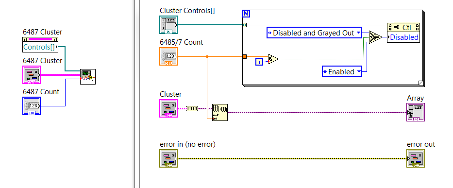

Ich habe jetzt mal ein Cluster erstellt und über einen Property-Node jeden der maximal 16 Adressen ausblendbar gestaltet, aber das wird ja doch etwas unübersichtlich. Und wenn ich das ganze in ein SubVI packe, dann habe ich im VI immer noch sehr unübersichtlich 16 Referenzen an das Sub-Vi angeschlossen... ;/
Ist meine Herangehensweise da gänzlich falsch? Einfach das Cluster an ein SubVi übergeben und dann auf die Eigenschaften der Frontpanelelemente zuzugreifen geht nicht, oder? Im Cluster werden ja wohl nur die eingelesenen Werte gespeichert...
Ich habe mal meine zwei VIs angehangen. Vielleicht hat jemand eine Idee? =)

Zitat:Auf dem FP möchte ich die einzelnen VISA-Resourcen aber nicht als Array anlegen, da die unbenötigten Elemente ausgegraut werden sollten.
Ok, das ist ein berechtigter Einwand. Hier bietet sich ein Cluster an…
Zitat:Ich habe jetzt mal ein Cluster erstellt und über einen Property-Node jeden der maximal 16 Adressen ausblendbar gestaltet, aber das wird ja doch etwas unübersichtlich. Und wenn ich das ganze in ein SubVI packe, dann habe ich im VI immer noch sehr unübersichtlich 16 Referenzen an das Sub-Vi angeschlossen... ;/
Ja, du machst das wirklich umständlich…
Der Cluster selbst hat auch Eigenschaften. Eine davon gibt dir die Referenzen auf die im Cluster enthaltenen Elemente, die musst du also nicht einzeln anlegen…
Und wenn man erstmal die Referenzen in einem Array hat, kann man sie mit einer (autoindizierenden) Schleife abarbeiten!
Zitat:Einfach das Cluster an ein SubVi übergeben und dann auf die Eigenschaften der Frontpanelelemente zuzugreifen geht nicht, oder? Im Cluster werden ja wohl nur die eingelesenen Werte gespeichert...
THINK DATAFLOW: Wenn du den Cluster an das subVI weitergibst, werden natürlich "nur" die Werte ans subVI geleitet.
Wenn du aber auf Eigenschaften dieses Clusters in einem subVI zugreifen willst, musst du eine Referenz auf diesen Cluster ans subVI weiterleiten!

(09.02.2016 18:45 )GerdW schrieb:  Der Cluster selbst hat auch Eigenschaften. Eine davon gibt dir die Referenzen auf die im Cluster enthaltenen Elemente, die musst du also nicht einzeln anlegen…
Wenn man das Prinzip verstanden hat und die Möglichkeiten, die Referenzen bieten, kennt, ist es auch banal… Big Grin
Da hast du Recht! Diese Möglichkeit kannte ich nicht, das ist ja wundervoll elegant. Danke =)
