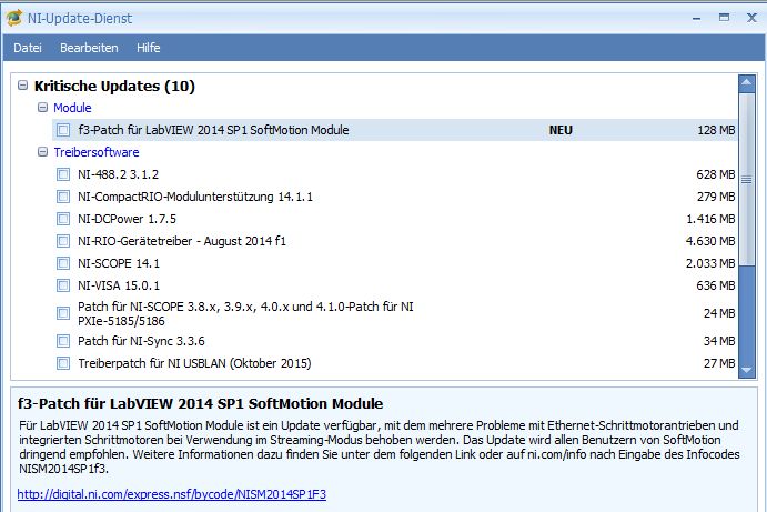

nachdem ich mir die Finger wund gesucht habe, jetzt meine Frage hier.
Meine Aufgabe: Eine Linearachse positionieren und darauf folgend einen analogen Wert regeln.
(Kraftmessdose - USB6001 - LVcode (PID) - Ethernet - Stepper ISM7413)
Die Positioniererei ist nicht das Problem und ist gelöst. Zumindest nachdem ich auf Motion 2014SP1f2 geupdatet hatte,
vorher gab es einen "Serial Error" Angry
Leider verweigert mir der Stepper die Zusammenarbeit im "Velocity Mode".
V = 0 Stepper bleibt stehen Angel_not
Bei allen anderen Werten fährt mir der Stepper mit Vollgas. Das kann ich so nicht verwenden.
Ich habe mal das Stepperbeispiel angehängt das NI mitliefert.
Hat für mich jemand einen Tipp? Was mache ich falsch?
Danke euch.

Ich antworte mir mal selbst. Könnte ja sein das noch jemand diese Problemchen hat.
f3-Patch für 2014 Softmotion....
Keep on, Ralf aka RMR
