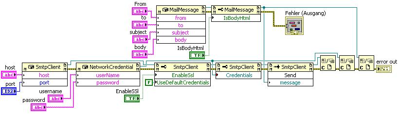

Hallo zusammen.
Ich beschäftige mich aktuell mit der Aufgabe eine E-Mail zu versenden, wenn das VI einen Fehler beim Programmablauf erkennt. Hier und in anderen Foren wurde das Thema umfangreich schon diskutiert, aber ich kriege es leider nicht hin ein lauffähiges VI zu programmieren. Für das versenden der E-Mail verwende ich einen Account bei Web.de (Server: smtp.web.de ; Port: 587). Für Testversuche habe ich verschiedene VI aus dem Internet/Foren verwendet, leider ohne Erfolg. Es erscheint immer folgende Fehlermeldung:
Fehler 1172 bei Error calling method System.Net.Mail.SmtpClient.Send, (System.Reflection.TargetInvocationException: Ein Aufrufziel hat einen Ausnahmefehler verursacht.
Inner Exception: System.Net.Mail.SmtpException: Fehler beim Senden von Mail.
Inner Exception: System.Net.WebException: Die Verbindung mit dem Remoteserver kann nicht hergestellt werden.
Inner Exception: System.Net.Sockets.SocketException: Ein Verbindungsversuch ist fehlgeschlagen, da die Gegenstelle nach einer bestimmten Zeitspanne nicht ordnungsgemäß reagiert hat, oder die hergestellte Verbindung war fehlerhaft, da der verbundene Host nicht reagiert hat 213.165.67.108:587)
Mögliche Ursachen:
LabVIEW: In einer externen Assembly ist ein .NET-Ausnahmefehler aufgetreten. Weitere Informationen zu diesem Fehler erhalten Sie, indem Sie die Ausnahme (fett gedruckt) kopieren und auf der MSDN-Website ( Microsoft Developer Network) danach suchen oder Sie im Internet recherchieren.
System.Net.Sockets.SocketException in SMTPSimple[1].vi
Meine Recherchen im Internet waren leider ohne Erfolg. Der Fehler entsteht beim Durchlauf des Methodenknotens „SmtpClient“. Im Anhang findet Ihr einen Screenshot vom Blockdiagramm (SMTPSimple[1].vi). Hoffe Ihr könnt mir sagen, was ich falsch mache oder habt eventuell ein besseres VI.
MFG Timm

Hast Du vielleicht ein Problem mit der Firewall,....? Unsure

Hallo Markus.
Danke für deine Antwort. Die Idee ist mir auch schon gekommen. Laut den Berichten von Kaspersky gab es aber zum dem Zeitpunkt, wo ich das VI ausgeführt habe, keine Verbindung die unterbunden wurde. Oder ist das ein Fehler meinerseits und Kaspersky zeigt in den Berichten eine geblockte Verbindung nicht an? Das Deaktivieren der Firewall bei jeden versenden einer E-Mail über LabVIEW ist bei mir unpraktikabel, weil das Programm später selbstständig und über einen längeren Zeitraum laufen soll. Aber das sollen ja fast alle VIs.
