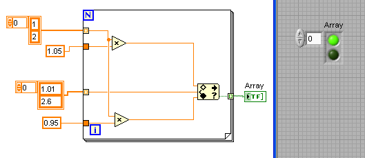

ich bin leider absoluter Anfänger und will zwei eindimensionale Arrays miteinander vergleichen. ich habe in jedem Array 36 Werte die mit dem anderen Array Wert für Wert miteinander verglichen werden soll und die Abweichung nicht mehr als 5 % betragen soll, sonst Fehler.
Hoffe ihr könnt mir weiterhelfen.

Hab' Dir schnell was zusammengeklickt:
11.0 .vi  Array_Vergleich.vi (Größe: 7,86 KB / Downloads: 455)
EDIT: Hier noch der Screenshot:

(02.03.2012 14:47 )Flogge154 schrieb:  ich ... will zwei eindimensionale Arrays miteinander vergleichen.
Generell kannst du Arrays ganze einfach Elementweise vergleichen:
Für deine Variante wäre auch sowas denkbar:

Mein Bsp. aus Beitrag #3 ist sogar ohne For-Schleife. TongueBig Grin

Edit: @Y-P: Danke fürs nachträgliche Screen hochladen. Immer wieder schön zu sehen, wie minimalistisch man manche Aufgaben lösen kann.

Meins ist das gleiche wie dein zweiter Screenshot! Nur ich hatte die Konstanten glaube ich in der Schleife.
Alle anderen haben Screenshots dabei!

Vielen vielen Dank, ihr hab mir sehr weitergeholfen, hätt nicht gedacht, dass das so einfach ist.
