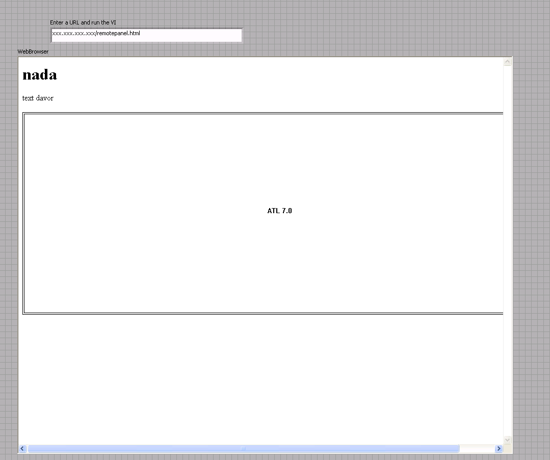

ich habe eine kleine "allgemeine" Frage zu LabVIEW..ich hoffe das passt hier ins Forum.
Ich habe ein compactRIO NI9104 das verschiedene Aufgaben für mich erfüllt (Daten einliest, regelt, Geräte ansteuert usw.). Das ganze läuft quasi im "stand-alone-Betrieb".
Das System arbeitet selbständig, aber ab und zu möchte ich Werte ändern, oder zur Kontrolle nachsehen ob die Kiste noch tut was sie soll. Daher nutze ich den Webserver des cRIO aus, d.h. ich kann im Firefox die IP-Adresse meines cRIO angeben (inkl. Namen der website) und kann somit über das remote panel beliebig alle Parameter ändern.
Bis hierhin läuft alles bestens...
Jetzt habe ich noch einen Kontrollrechner, der manchmal auf die selben Geräte zugreift wie das cRIO. Da kein "Zugriffskonflikt" entstehen soll muss also die Kommunikation zwischen cRIO und "Wunschgerät" pausieren, solange ich mit dem Kontrollrechner auf das "Wunschgerät" zugreifen möchte.
Also habe ich mir ein VI geschrieben, das auf dem Kontrollrechner läuft und außer der Ansteuerung der "Geräte" auch einen Fenster inkl. Webbrowser enthält (über activeX). Dieses Fenster sollte das remote panel des cRIO anzeigen so dass ich die Kommunikation zwischen cRIO und Gerät unterbinden kann.........und genau da ist der Haken.
Ich bekomme immer nur ein leeres Fenster angezeigt...
Liegt das an der Verschachtelung von activeX?
Danke im Voraus,
riorio

Danke für die beiden Links. Der haken ist aber ein anderer, ich denke es gibt Probleme zwischen LabVIEW und activeX von Microsoft.
Ich kann mein remote panel des cRIO von jedem beliebigen Browser aus öffnen. Auch mit dem "Browser-Beispiel" aus dem obigen Link klappt das prima, aber nur weil das "easteregg"-Programm den Internet Explorer direkt aufruft.
Was ich eben haben möchte, ist ein Fenster im VI auf dem Kontrollrechner. In diesem Fenster soll mein remote panel erscheinen.
Dafür verwende ich über "rechtsklick auf -.NET & activeX- den -webbrowser-", der also über activeX in mein LabVIEW VI eingebunden wird. Das merkwürdige ist ja jetzt, das ich jede beliebige website öffnen kann - sogar die "standard"-seite meines cRIO. Nur wenn ich den vollständigen Namen in den Fenster-Browser eingebe "xxx.xxx.xxx.xxx/remotepanel.html" dann kann ich mein remote panel leider nicht betrachten...
Es erscheint die richtige-HTML Seite..allerdings kann mein VI nicht geladen werden. Dort wo sich das remote panel befinden müsste steht nur "ATL 7.0".
Inzwischen weiss ich bissel mehr: http://de.wikipedia.org/wiki/Active_Template_Library
...also es hakt irgendwo bei activeX
Mit Verschachtelung meinte ich: Das VI auf dem Kontrollrechner ruft über activeX den IE auf. Dieser wiederum greift auf ein NI Gerät zu (den compactRIO), um ein remote panel zu öffnen, dass ein Abbild des VI's darstellt, welches im cRIO läuft".

Klappt nicht. Wie gesagt, es wird ja sogar die richtige html-Seite angezeigt (siehe Anhang) nur mein Panel kann ich nicht betrachten.
Trotzdem danke ;-)

Nach Rücksprache mit NI handelt es sich um einen Bug von LabVIEW, dass das
VI des cRIO nicht im ActiveX-Control angezeigt wird.
Wenn man das VI des HostPC mittels Web-Publishing-Tool als html-file generiert und dies im Browser anzeigen lässt, dann wird merkwürdigerweise das VI des cRIO angezeigt.
Dieser Bug wird laut NI in einer der nächsten LabVIEW-Versionen "vorraussichtlich" behoben.
