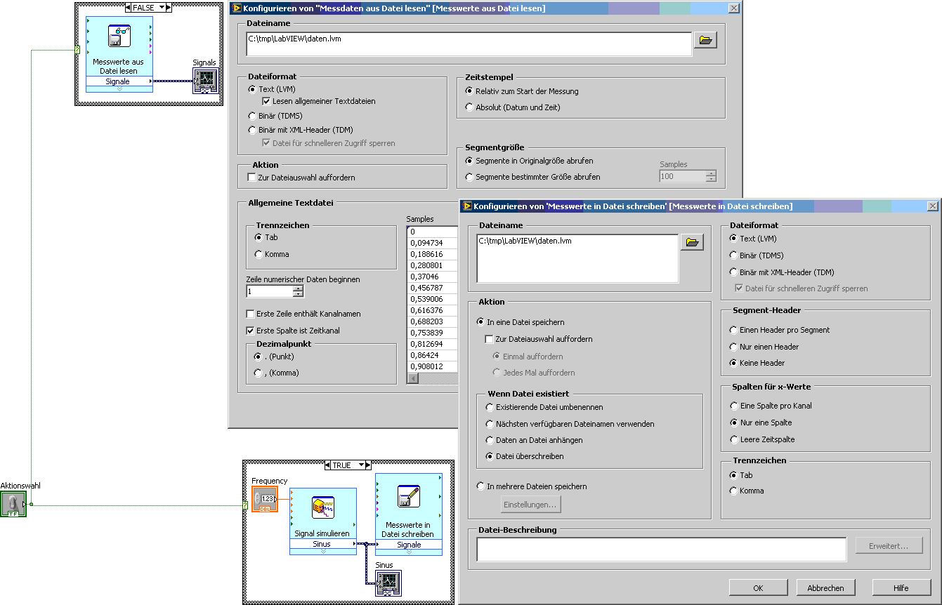

Ich habe mir mit dem Baustein " Signal simulieren" ein einfaches Sinus Signal erstellen lassen.
Durch " Verstrichene zeit " habe ich mir den Zeitschrieb mitgeliefert und diese beiden Datensätze in ein Excelfile von Lbv schreiben lassen.
Nun bin ich hingegangen und habe versucht diese Datei mit " MEsswerte aus Datei lesen " auszulesen. Wenn ich mir unter Eigenschaften dieses Bauteiles die Daten vorab anzeigen lasse.( Man kann " Datei jetzt lesen " anklicken bei der Konfig)
wird mir eine Matrix mit 4 Spalten und ca 40 Zeilen angezeigt. Die 1 Spalte ist mein Zeitvektor , 2 Spalte die Sinusdaten 3 und 4 Spalte ist eine 0.Spalte ( alles 0).
Wieso ist das so? warum wird die Matrix dann nicht auf 2 Spalten reduziert,da ich ja auch nur 2 Datensätze einlese?

' schrieb:Ich habe das Forum schon durch sucht, um Informationen bzgl. dem Auslesen von Excel-Daten zu erhalten. ....wirklich Excel?, oder Tabellen-Im-Export
Dadurch kann ich leider die ganzen *.vi -Dateien die immer als Lösung angeboten werden nicht runterladen. ....könnte denn mal ein guter Job für die IT-Abteilung sein, Du schreibst die Wunschliste und ein Admin darf downloaden
Ich habe mir mit dem Baustein " Signal simulieren" ein einfaches Sinus Signal erstellen lassen. ...=>Express, da ist die Zeitinformation im dynamischen Datentyp bereits vorhanden
Durch " Verstrichene zeit " habe ich mir den Zeitschrieb mitgeliefert ...kann dann beim Speichern als zusätzliche Spaltenoption aktiviert werden
und diese beiden Datensätze in ein Excelfile von Lbv schreiben lassen. ...speichert erst einmal nur Spaltenstuktur und keine wirkliche *.xls-Datei
wird mir eine Matrix mit 4 Spalten und ca 40 Zeilen angezeigt. ...hier könnte ein Bild Deines VIs mit Konfigurationsdialog des Schreiben hilfreich sein
Wieso ist das so? ...weil Du irgendwo den Wunsch an LV hattes, auch wenn vielleicht unbewußt
Die Zeitspalte ist futsch. ...kommt hier natürlich auch wieder auf die eingestellten Optionen an
Habt Ihr Tipps für mich wie man am besten die Daten aus Excel auslesen kann? wirklich *.xls => ActiveX, oder aus Excel *.csv =>so wie hier verwendet
Lv85_img
Sonstige .vi  ASCII_schreiben_lesen.vi (Größe: 196,26 KB / Downloads: 290)
viel Erfolg bei der Umsetzung

Hallo ImExPorty,
danke für deine schnelle Antwort.
Hatte den Aufbau so ähnlich wie du Ihn hattest. ( Hatte keinen switch schalter)
Ich glaube mein Problem stand darin, das ich einen Header erzeugt habe und eine Spalte pro Kanal beim "Messwerte in Datei schreiben" ausgewählt habe.
Dadurch lassen sich denke ich mal die mehreren Spalten erklären.
Des Weiteren dachte ich, dass ich die ausgelesten Dateien erst in einen Vektor/Matrix(nxm) laden musste, da ich dort viel drüber gelesen habe, um die später zu veränderen.
Gut das mit dem Zeitschrieb war doppelt.
Aber nun läuft es.
Danke nochmal!

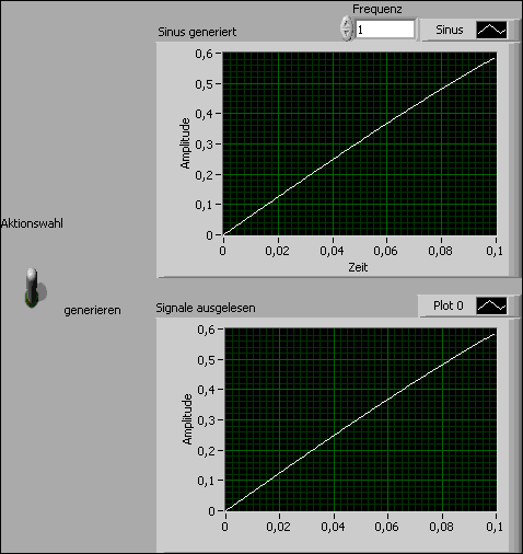

Bin gerade noch auf ein Problem gestoßen.
habe das mit den Switch-case Block übernommen und um beide Switch-case-Blocks eine While-Schleife( Ablaufsteuerung ) aufgezogen, damit ich eine Endlossschleife mit Stop-Funktion erhalte. Der Graph vom erzeugten Signal läuft perfekt durch.
WEnn ich nun über den Schalter wechsel um die Ausgabedatei darzustellen hat der mir die Fehlermedlung EOF( End of Frame) angezeigt. Somit habe ich den Ausgang " Datei zu Ende" mit auf die Stop Anweisung geschaltet. Nun läuft das Programm durch aber bei dem WEchsel auf Ausgabedatei anzeigen bekomme ich im Graphen nur eine weiße Fläche.
Woran kann das liegen?

weil durch den Endloslauf auch die Datei mit den generierten Daten ein wenig größer geworden, ist bewegt sich das noch im Normalen
=> man könnte im Ergebnisgrafen in die Daten hineinzoomen um etwas anderes wie eine weiße Fläche zu erhalten

Big Grin hätte man auch selber drauf kommen können, das Excel-File ist fast 2Mb gro0ss, sind doch wohl ein paar Werte.
