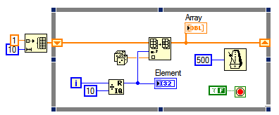

ich habe ein ganz grundsätzliches Problem mit Arrays. Ich habe ein Beispiel angehängt.
Ich erzeuge mir ein 1D-Array mit 10 "Plätzen" Dann möchte ich in der Schleife das nächste Array ersetzen. Wenn ich hinten angekommen bin, möchte ich vorne wieder anfangen.
Aber wenn er einen Wert geändert hat springt dieser Wert danach sofort wieder auf 1.
Warum ??? Mellow
Ist sehr grundlegend aber komme gerade nichr drauf und damit nicht weiter...
Version 8.5
Sonstige .vi  arrays.vi (Größe: 13,08 KB / Downloads: 195)

' schrieb:Ist sehr grundlegend
Du musst auch das Array in ein Schieberegister legen. So in der Art wie den Index.
Liegt es nicht in einem Schieberegister, wird bei jedem Schleifendurchlauf das initialisierte Array verwendet - also das mit den 1ern drinnen. Genau das steht nämlich, wenn man es als Datenfluß sieht, da. So wie du es jetzt hast, verschwindet dein geändertes Array im Nirvana.

Z.B so würde es funktionieren:
