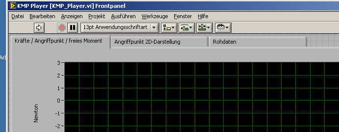

ich suche nach einer Möglichkeit in LabVIEW, wie ich eine große Menge an graphischer Komponenten sinnvoll verwalten kann.
Es handelt sich um ein Projekt, mit dem viele Daten von einer Platine ausgewertet werden. Dabei kommen so viele graphische Elemente (Textfelder, Buttons, Schalter, boolsche Anzeigeelemente ...)
zum Einsatz, dass man schnell den Überblick verliert.
Ich dachte daran, zusammengehörige Komponenten in separaten SubVIs zusammenzufassen, sie aber im Endeffekt auf ein und der selben GUI anzueigen zu lassen. Mit dieser Idee bin ich bislang jedoch nicht weitergekommen.
Hat jemand eine Idee, wie man dies besser organisieren kann oder strukturieren??

Ich würde die Controls zweckmäßig auf verschiedene Reiter einer Registerkarte (Tabcontrol) verteilen. Und zwar so, dass ein Reiter maximal eine Bildschirmgröße einnimmt.

Du kannst wie bereits erwähnt Registerkarten verwenden, Supanels wären geeignet, du kannst VIs dynamisch laden um das Frontpanel mit den Eingaben anzuzeigen... Such dir das aus, was du am besten umsetzen kannst.
04.05.2010, 08:54
Verwaltung großer Mengen an graphischer Komponenten
Manchmal hilft auch die Zusammenfassung von Ein-/Ausgabeelementen in einem Cluster.

Momentan organisiere ich die graphischen Komponenten genau so, wie Du es mir vorgeschlagen hast. Aber es sind so viele Komponenten, dass selbst diese Lösung zu unübersichtlich wird.
Deswegen hätte ich die graphischen Elemente gerne auf unterschiedliche Module bzw. SubVIs aufgeteilt. Ähnlich wie im C-Programmieren, damit eine Datei nich "zu groß" wird und man sie zudem noch logisch überschauen kann.

Auf meinen GUI's findet man meist nur die aller aller nötigsten Controls. Alle Einstellungen werden über das normale Menü, manchmal auch über das Kontextmenü, festgelegt. Sieht auch gleich viel professioneller aus. Schau dir einfach mal die Palette an:
Dialog & Benutzeroberfläche -> Menü. So kann man auf kleinsten Raum etliches unterbringen.

Die Idee mit den Unterpanels scheint mir momentan nicht die schlechteste zu sein! Das hat mir sehr geholfen! Wir werden sehen, was der Projektleiter sagt !!!
