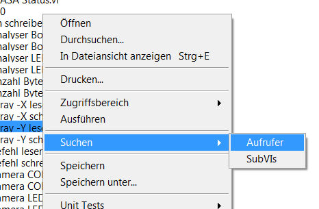

ich bin gerade auf die glorreiche Idee gekommen mehrere kleine Sub-VIs innerhalb eines sehr grossen Programms durch eine einzige generelle Sub-VI ersetzen zu wollen. Das Programm selbst umfasst (mit allen optionalen Modulen) mehr als 2000 VIs - der Übersichtlichkeit halber in viele Unterverzeichnisse gruppiert (waren ehedem mal LLBs).
Gibt es eine Möglichkeit (z.B. per Scripting) alle VIs automatisch durchsuchen zu lassen und eine Liste aller VIs auszuspucken, die eine der besagten (und zu ersetzenden) Sub-VIs verwenden? Ist halt ne Quälerei alle VIs per Hand zu laden (auch wenn man ganze Verzeichnisse in einem Rutsch laden kann) und dann per ctrl-F nachzugucken - und dabei nicht vor langweiler Routine am Ende doch noch was zu übersehen...
Also sowas wie "finde im Verzeichnis 'xyz' und allen Unterverzeichnissen alle VIs, die die Sub-VI 'abc.vi' verwenden".

Hallo THL,
im Projekt - Explorer auf das VI mit der rechten Maustaste -> Suchen -> Aufrufer
Danach bekommst Du eine Liste mit allen die dieses VI verwenden.
Freddy

Ach ja, so einfach, wenn man weiss wo man zu suchen hat Big Grin
