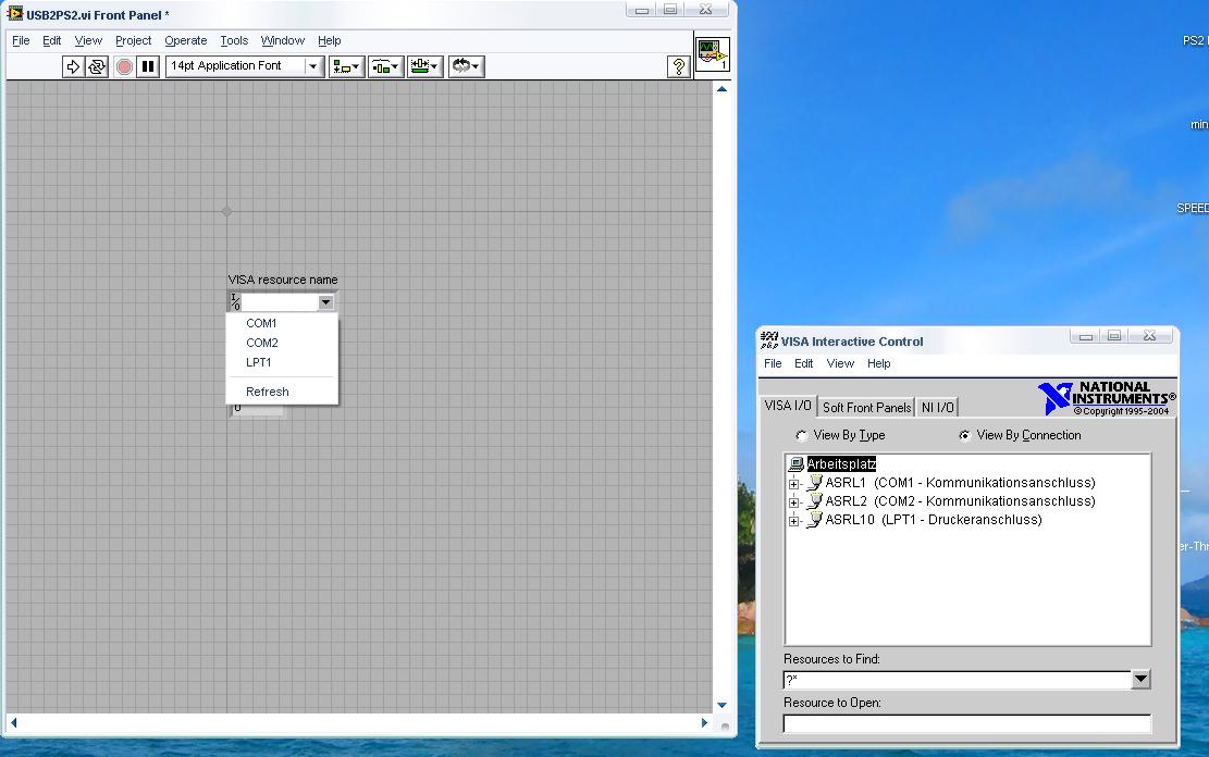

Hi!
Wollte mal auf die schnelle etwas über einen meiner USB Ports senden, leichter gesagt als getan, warum habe ich in meinem Port-Control keine Auswahl der Anschlüsse? Unter Seriell habe ich zum Beispiel sofort den Com Port 1 zur Verfügung. Wenn ich das ganze aber mit USB realisieren will fehlt mir irgendwas? Etwa die USB Controller (Mainboard) spezifische dll?

Hab den USB Treiber mal installiert, leider keine Veränderung. Hab daraufhin mal die National Instruments Device Driver Disc installiert. Jetzt taucht in meinem Programm schonmal die COM1, COM2 und LPT Schnittstelle auf! Ein guter Anfang würde ich sage, hab mir danach mal das VISA Interactive Control angesehen (wurde mitinstalliert) und siehe da, die drei eben aufgeführten Anschlüsse tauchen auf (erstmals auch automatisch in meinem VI)! Noch einen Schritt weiter gekommen:DUnd nun verrate mir doch bitte jemand wie ich meine USB Anschlüsse in das VISA Interactive Control Utility bekomme damit sie auch in LabVIEW verfügbar sind. Werd parallel dazu mal nen anderen Rechner nehmen und schauen wie es dort aussieht. Also bis später Lol

wollt doch noch nen screenshot anhängen!

Danke für den Link, bin auch schon mal auf den Artikel gestoßen. Hab auch bereits versucht einen Treiber zu erstellen aber Windows akzeptiert den Treiber nicht, vermutlich da es sich um ein Keyboard handelt, das über PS2 to USB Wandler angeschlossen istSad
Glaube es ist fast unmöglich das Keyboard über USB an zu sprechen. Wäre auch nicht weiter wild, Ziel ist es schließlich zwei PC's miteinander zu vernetzen und zwar auf der einen Seite USB als Ausgang und auf der anderen Seite PS2 als Eingang. Jetzt versuche ich erstmal ein Kabel auf zu Treiben und dann will ich mal sehen ob die Geräte sich überhaupt gegenseitig erkennen und wie es dann mit einer Vendor ID und der PID aussieht. Vielleicht klappt da ja noch etwas. Finde es nur schade, dass man unter LabVIEW nicht so wie beim seriellen Anschluss einfach Daten senden kann, unabhängig davon ob überhaupt etwas an dem Port angeschlossen ist oder nicht!

Hej, das Keyboard wird jetzt erkannt! Und dann tauchen auch endlich die USB Anschlüsse auf:PMusste es so einstellen bei der Treiberentwicklung, dass er von 2 Interfaces ausgeht!
Leider kann man damit nicht arbeiten *g* das Keyboard reagiert mit mal nicht mehr auf Eingaben nachdem ich versucht habe etwas mit LabVIEW zu senden aber langsam komme ich dem Ziel etwas näher!
