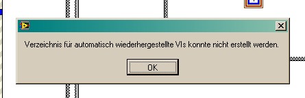

ich bekomme etwa 10Min. nach dem Start von LabView einmal den Hinweis, dass
"das Verzeichnis für automatisch wiederhergestellte VIs nicht erstellt werden konnte".
Woran liegt das?
Bzw. wo in den optionen kann ich dieses Verzeichnis angeben? Blush

Hallo techniker,
schon mal die Optionen->Pfade kontrolliert? (Da gibt es mehrere Pfade einzustellen!)
Standardmäßig zeigen die auf deine UserSettings, wo du Schreibrechte haben solltest...

Hallo Gerd,
Danke für deine Antwort! Smile
Zunächst einmal: Ich habe an den grundeinstellungen noch nichts verändert.. Wink
Bei der Auswahl "Standarddatenverzeichnis" ist jedoch ein komischer Eintrag hinterlegt: "LabVIEW Data:\".
Die restlichen Pfade sind ok und ich besitzte auch Schreibrechte.

EDIT: Genau bei diesem "Default Data Directory" sollte etwas sinnvolles eingetragen sein. Bei meiner lokalen Windows-Installation sieht das z.B. so aus:
In diesem Verzeichnis wird ein Unterverzeichnis für die "AutoSaves" angelegt.
