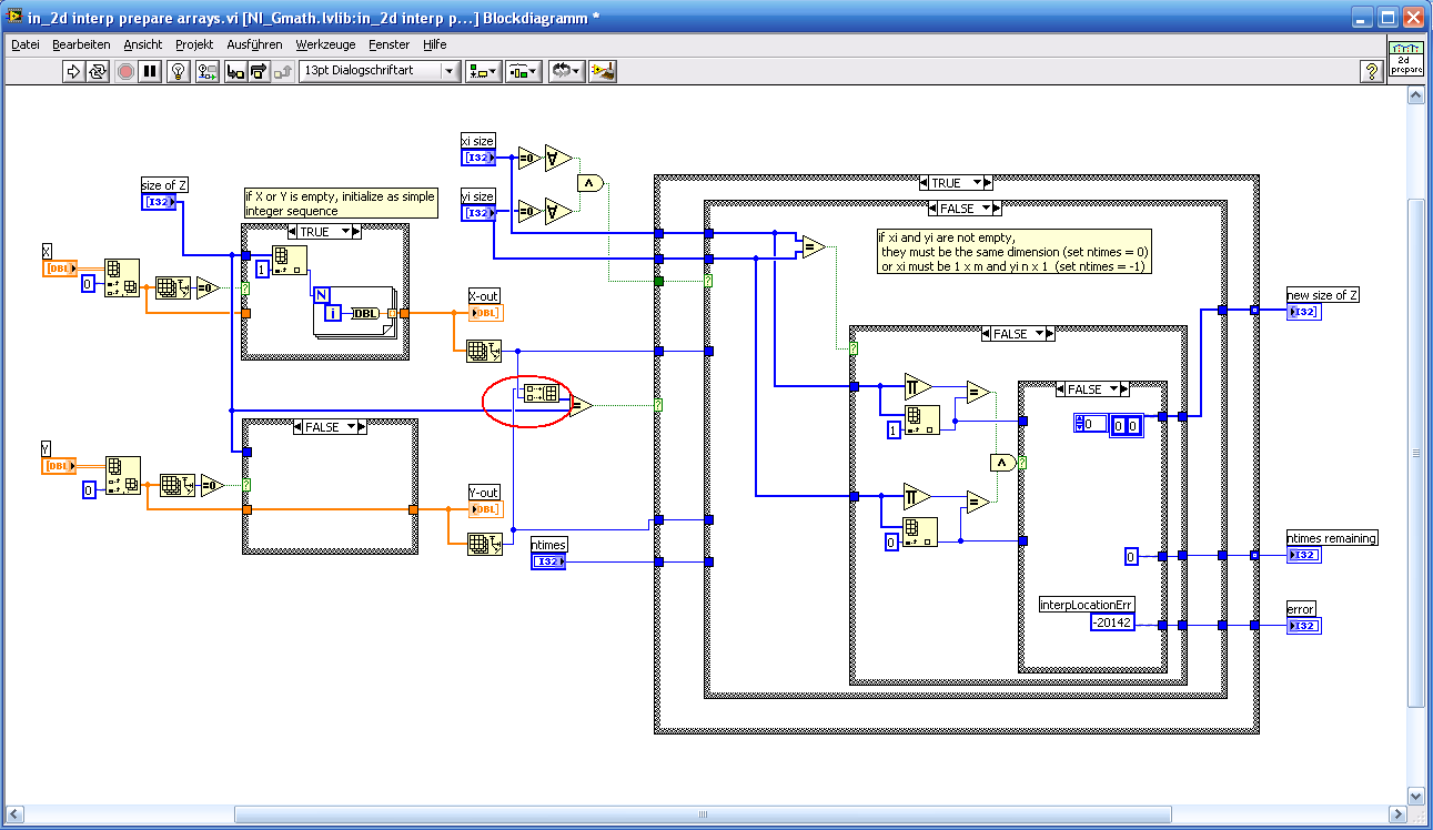

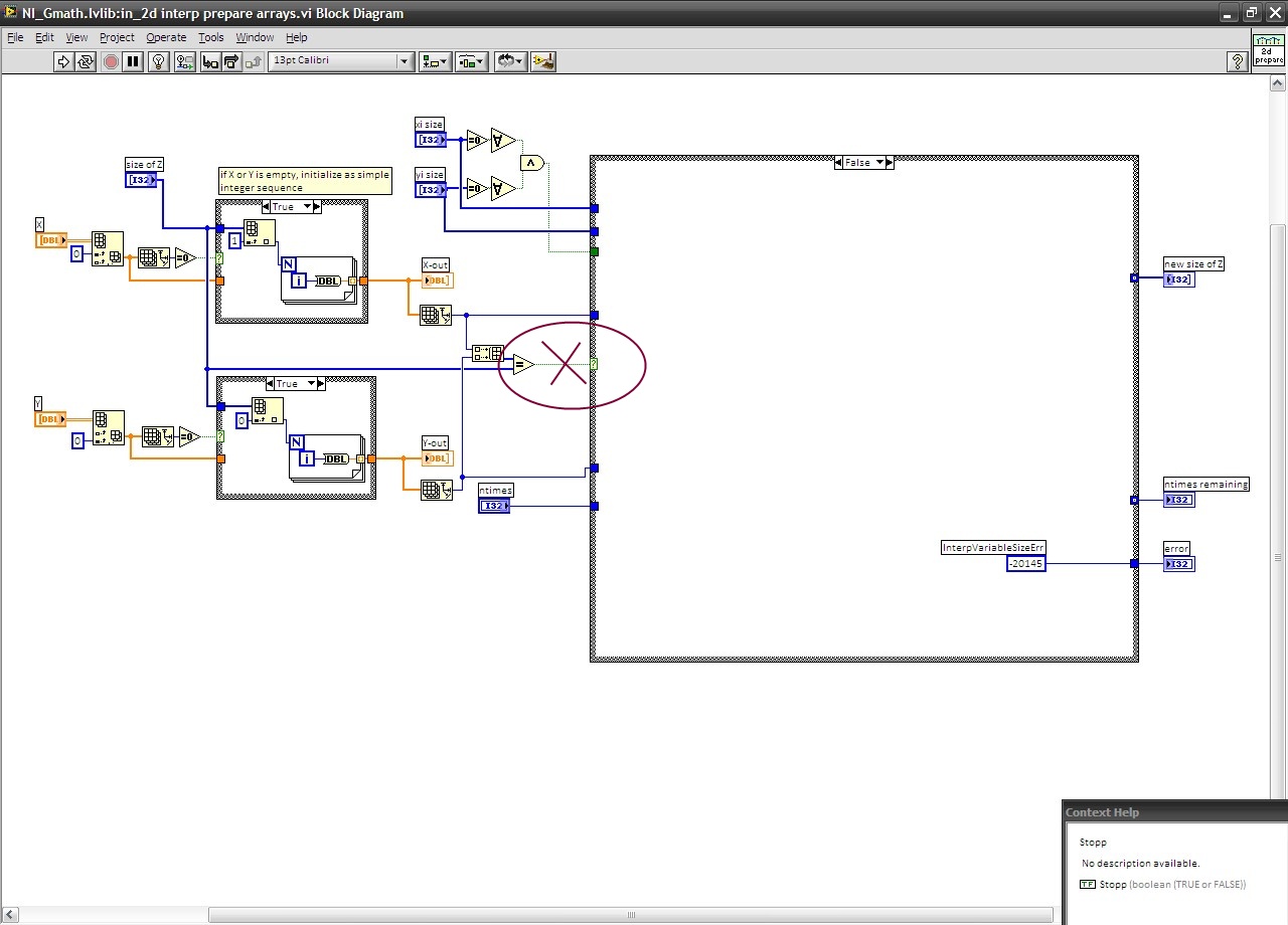

in der Kategorie Mathematik - Interpolation ist das Vi "2D-Interpolieren" in der LabVIEW Version 8.6 fehlerhaft.
Innerhalb des Vis wird geprüft, ob das Z-Array quadratisch ist. Dies ist nicht nötig, verhindert aber halt das Einspeisen
eines nicht quadratischen Arrays.
Man kann das relativ einfach selbst beheben, bis die korrigierte Version verfügbar ist ( lt. Support in der nächsten Version).
Ich hab das Bild vom internen Aufbau mal angehängt. Die markierte Verbindung muss getrennt werden und an die Case - Struktur ein statisches TRUE angeschlossen werden.
Gruß an alle
Stefan

Ich muss den nochmal rausholen. Ist zwar nicht so wichtig, da in 8.6.1 gefixt, aber einige fahren bestimmt noch mit 8.6 wie ich.
Es wird doch hier nicht überprüft, obs quadratisch ist, sondern ob die Variablen X und Y den Dimensionen von Z entsprechen. Das Build Array wird einfach in der falschen Reihenfolge zusammengebaut.
Gruß Julius
