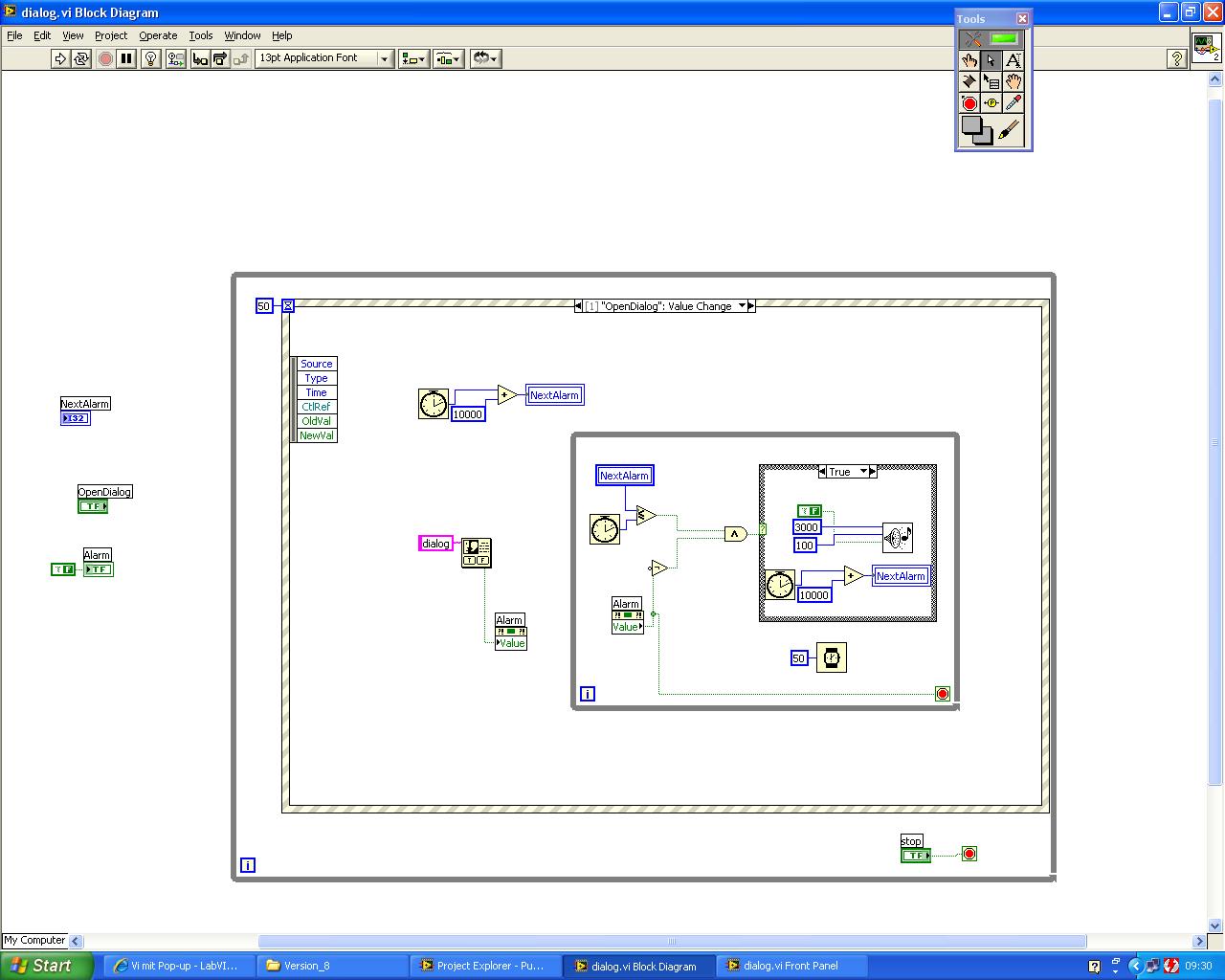

steh total auf dem Schlauch. Hoffentlich kann mir wer helfen.
ich möchte ein VI das wie folgt funktionieren soll: Bei einem bestimmten Case soll ein Dialog-Fenster mit 2 Buttons erscheinen. Solange dieses Dialog-Fenster erscheint soll im Hintergrund alle z-B. 10 Sekunden ein Warnsignal erklingen- aber eben nur solange bis der Benutzer einen der Buttons gedrückt hat. Wie mach ich denn das?
Für Screenshot´s wär ich sehr dankbar!

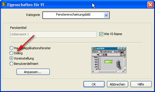

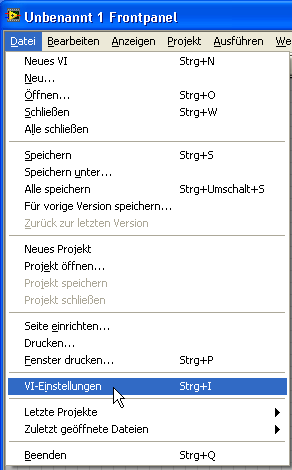

Dann erstell Dir doch ein VI welches alle 10 sek piepst und laß es als modalen Dialog darstellen.
Siehe Fenstererscheinungsbild unter VI-Einstellungen.

hab dir da mal was gebastelt, vielleicht hilft dir das ja weiter...
Sonstige .vi  dialog.vi (Größe: 22,05 KB / Downloads: 176)

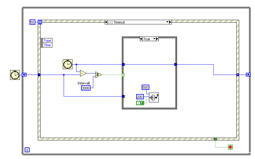

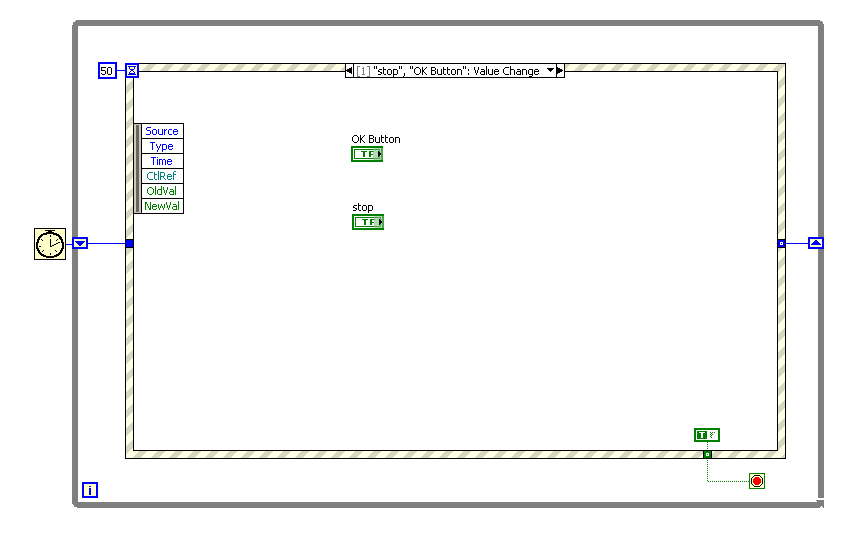

Ein bisschen einfacher:
Sonstige .vi  beebbutton.vi (Größe: 15,59 KB / Downloads: 222)

Super! Vielen Dank! Der Beepbutton würde mich auch noch interessieren! Kann´s ja leider nicht öffnen mit meinem 7.0!
Könnte das noch schnell wer zum Screenshot machen bitte?

Hier mal Screenshots,
ich kann nur auf 8.0 runter speichern...
